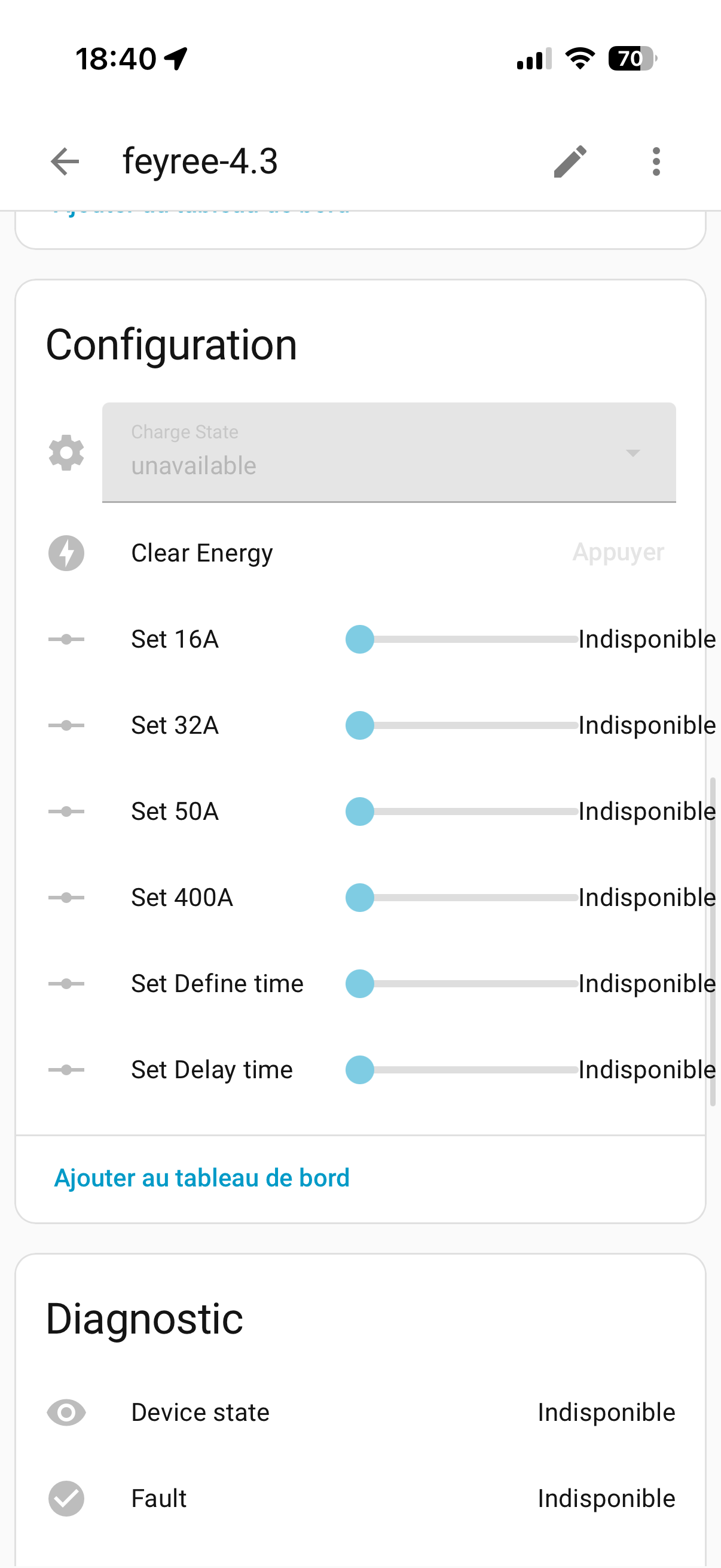

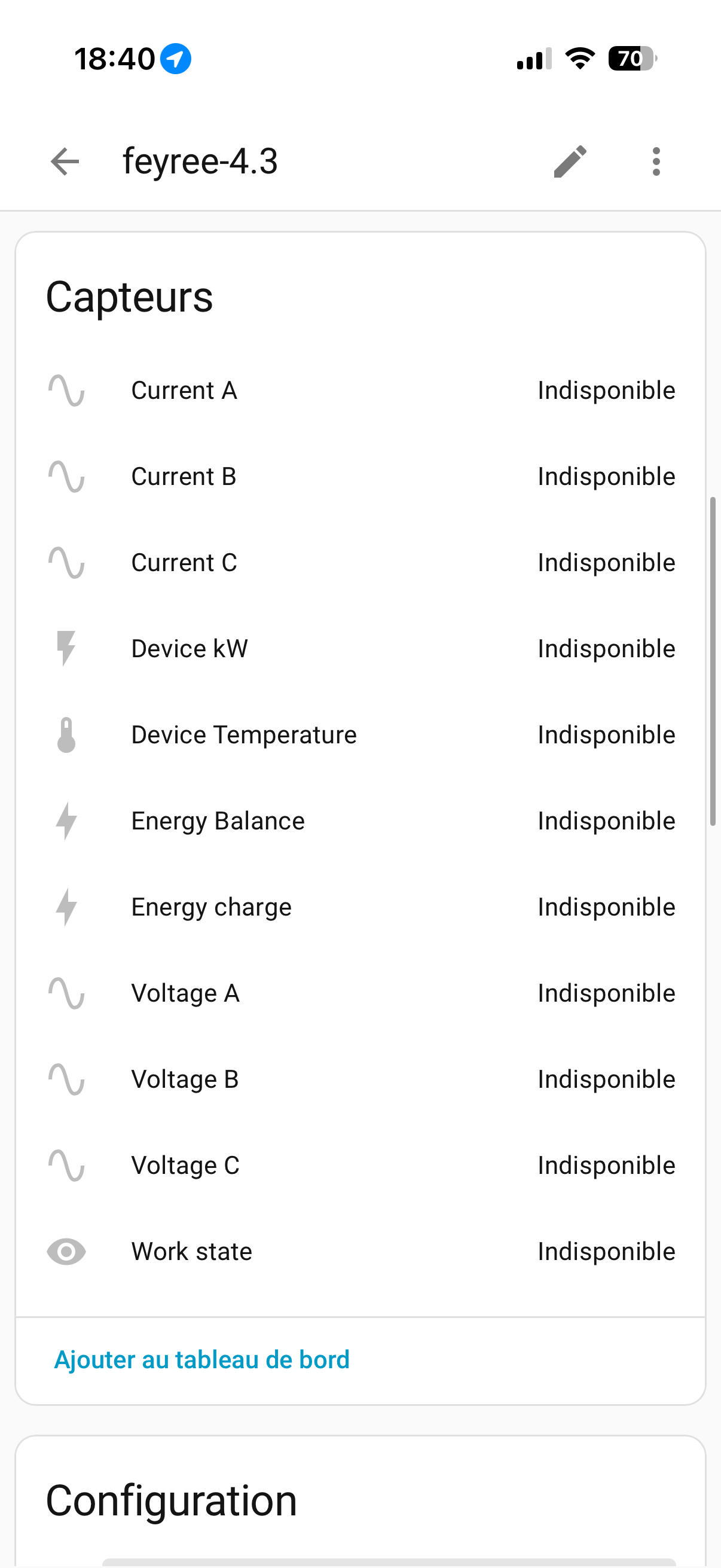

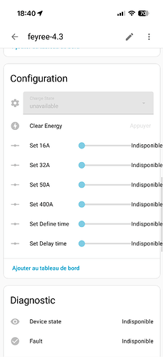

Comme promis, je vous fais un retour sur mes premiers tests de cette borne Feyree. Je l’ai connectée vite fait et j’ai fait quelques tests de charge quelques minutes à 8/10 ampères.
Beh, écoutez, pour 200 eurso, elle s’intègre sans problème dans HA via Local Tuya et tous les capteurs et commandes essentiels sont là. En tous cas, ceux qui pourront m’être utile pour piloter ma charge comme bon me semble.
Je pense même pouvoir faire du délestage bien qu’il faut que je trouve comment réduire les temps de mise à jour des capteurs de cette borne et de mes capteurs Enphase. Actuellement, je dois être à une trentaine de secondes, voire 1 minute, et pour faire du délestage sans que ça ne disjoncte à la maison, je pense que c’est trop long…mais peut être que je me trompe :slight_smile:
Je vous mets 2 copies d’écran de son intégration Local Tuya. Bon, comme je l’ai débranchée, tous les capteurs indiquent « indisponible » mais tout était fonctionnel lors de mes essais : on/off charge, réglage de l’ampérage …etc
