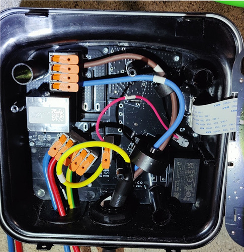

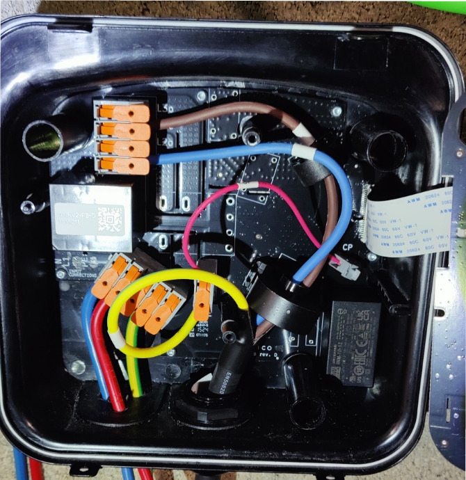

Voici où j’ai trouvé ce câble : https://www.amazon.fr/dp/B0DB5YFZNB?th=1, je l’ai eu pour 117€ pour 10m.
J’avoue ne pas avoir trouvé beaucoup de fournisseur pour câble à brancher dans une borne.
Une fois la borne Lektri.co ouverte, il faut retirer les 2 vis qui tiennent l’électronique, et tu as accès au câble dessous, qui sont connectés avec des WAGO :
Cette image est avec le nouveau câble. Hormis les connecteurs WAGO, les fils sont juste passés dans l’anneau noir, et le câble est maintenu par le presse-étoupe en sortie du boitier.
Non, je ne pense pas demander beaucoup
Je demande une borne pas chère, qui n’aurait donc pas de gestion du surplus solaire ou du délestage en natif, mais qui pourrait être intégrable à HA pour justement gérer ces fonctions via HA et non par la borne
@Tank Ton connecteur T2 du câble a bien des obturateurs ? (obligatoire en France)
Le câble d’origine a les obturateurs.
En regardant les 2 côte à côte, je n’ai pas trouvé de différence me permettant de dire qu’il ne les a pas.
Toutefois, je ne suis pas assez calé pour pouvoir te certifier s’il en est correctement équipé. Si tu as un détail / une explication me permettant de te répondre, je regarderai en détail ce nouveau connecteur.
