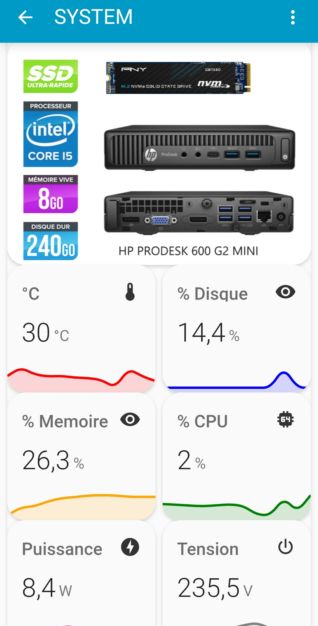

La consommation du green est de 1,7W en moyenne donc on est plus proche de 5 fois moins que 10 fois. (mon nuc fait 8w en moyenne). Ce qui doit représenter une différence de quelques euros à l’année :laughing:

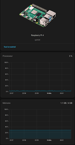

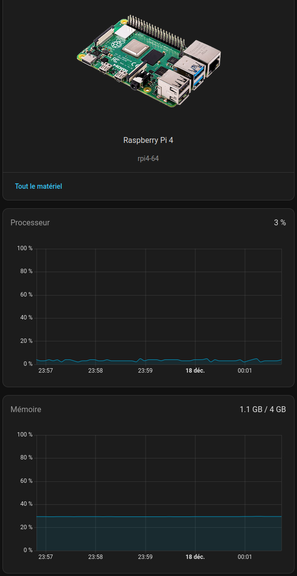

Je ne suis pas un spécialiste. Je débute avec HA depuis une semaine environ. Installation de HA avec Mosquito et Zigbee2mqtt. La charge de travail que je lui demande actuellement n’est pas très importante mais je pense qu’elle peut facilement gérer de la domotique. Petite capture d’écran de sa charge.
