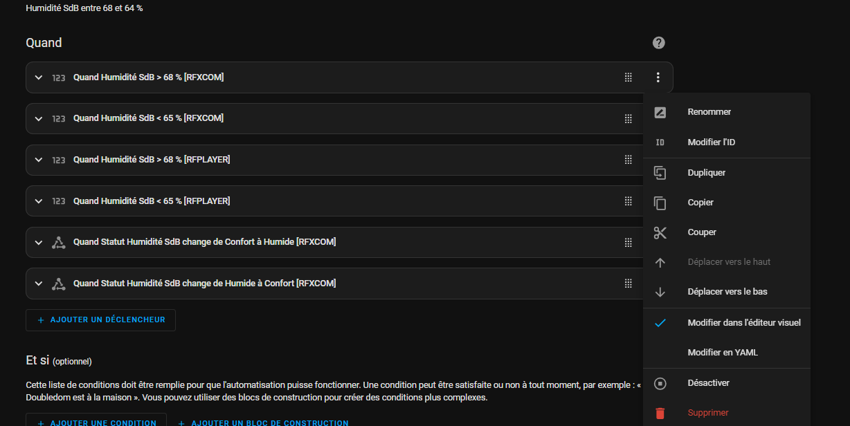

Mais avec les automations tu as les ID image sur les triggers, et de cette façon tu peux tester l’ID et bien autre chose !, donc mettre plusieurs triggers avec ID
Comme le dit @Doubledom , faut utiliser un ID par trigger pour pouvoir les différencier dans l’automatisation. Puis faut utiliser en action choisir, qui va permettre plusieurs choix par rapport au ID des déclencheurs.

Tu peux faire des triggers avec id dans la même automation, c’est le choix (condition de l’id) qui est testé puis les actions qui vont avec !
« Modifier l’ID » c’est bien coté Jeedom ? Je ne trouve pas où est ce bouton.
J’utilise MQTT manager
Les ID des trigger de l’automation, au bout de chaque il y a des options avec image
