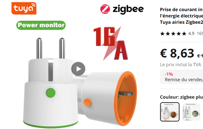

Du coup vous auriez un/des modèles de prises avec mesure de conso à me conseiller ?
perso, j’utilise cela : - AliExpress
et je n’ai aucun pb avec pour le moment, et au vu du prix en plus…
J’utilise les mêmes depuis longtemps et RAS.
Par contre il faut bien sélectionner les vendeurs car le prix va du simple au double et lots ne sont pas toujours moins cher.
