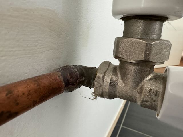

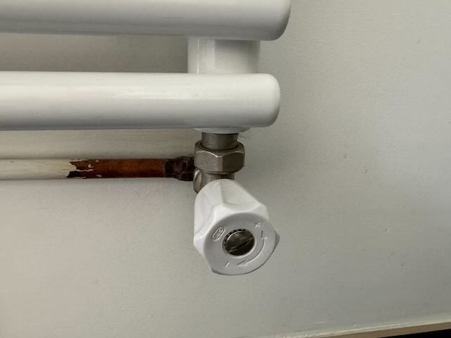

Oui, bien sûr, la voici.
C’est un radiateur sèche serviette assez classique, chauffage central à eau chaude, de marque ACOVA.
J’espere que la photo est de qualité suffisante.
Ok. Ce n’est pas un robinet thermostatique mais un robinet vanne à "l’ancienne ".
Les mécanismes étant complètement différents ,appui linéaire sur une tige pour le thermostatique, rotation pour le classique, il y a peu de chance à mon avis que tu trouves une tête connectée compatible ( j’en ai jamais vu).
Il faut donc remplacer la vanne manuelle existante par une vanne thermostatique ( 20 € environ et un peu de plomberie simple)et 'y ajouter une tête connectée type netatmo comme sur tes autres radiateurs.
Pas mieux remplacer la partie grise (robinet pour reformuler) en mettant un robinet thermostatique et après tu pourras mettre une tête netatmo sans soucis

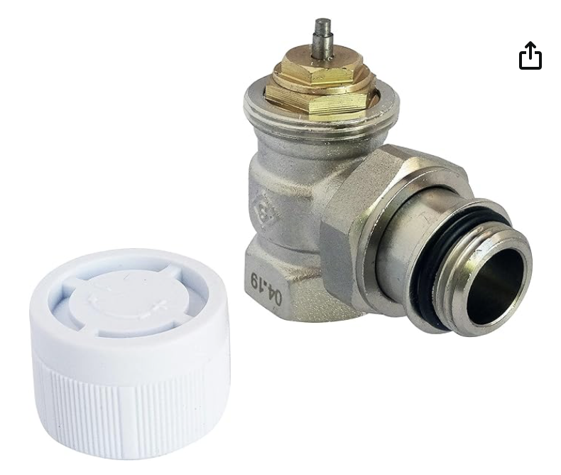

SOMATHERM FOR YOU 550 Corps thermostatique équerre 1/2 (15x21) pourrait-il faire l’affaire. Je n’ose pas mettre le lien directement, j’ignore si cela est autorisé.

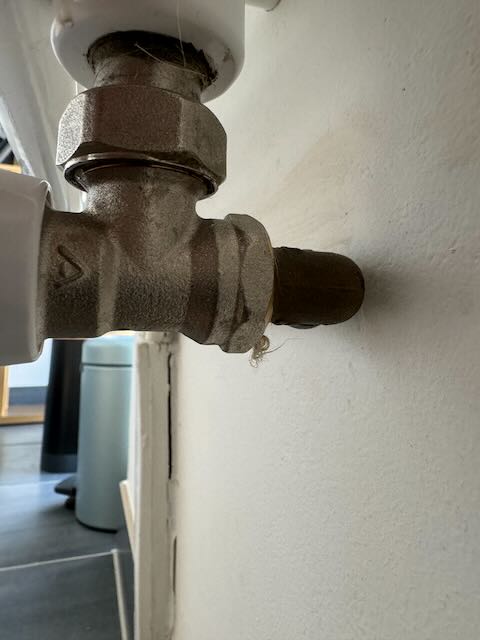

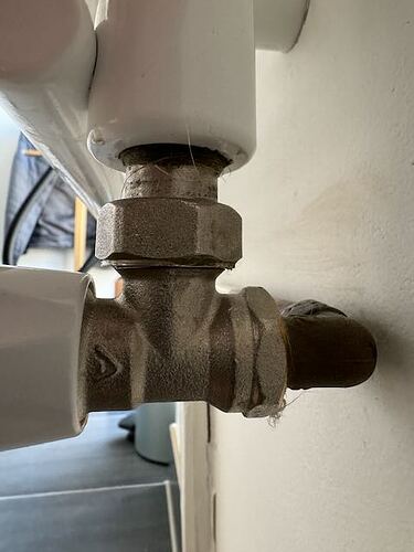

J’ai un gros doute concernant l’équerre et le robinet que j’ai actuellement : j’ai l’impression que c’est complètement soudé au tuyau qui arrive derrière ou du moins, qu’il n’est pas possible de la dévisser du tuyau qui arrive derrière…
Les têtes thermostatique Netatmo que j’ai chez moi sont énormes. Ici sur les photos, je comprends que la tête ressortirai vers l’avant. Y aurait-il un adapteur « corps thermostatique » différent qui me permettrait de mettre la tête plutôt sur la droite que sur l’avant ?
Je vous mets quelques photos pour illustrer.

Ce n’est pas soudé. En fait il faut d’abord dévisser la partie haute qui va vers le radiateur. Cela fait tu pourras dévisser le corps de l’arrivée derrière en tournant le corps.
Penses a fermer l’arrivée de ton radiateur avant de dévisser sinon tu risque de purger une bonne partie de ton réseau. prévois aussi une bassine

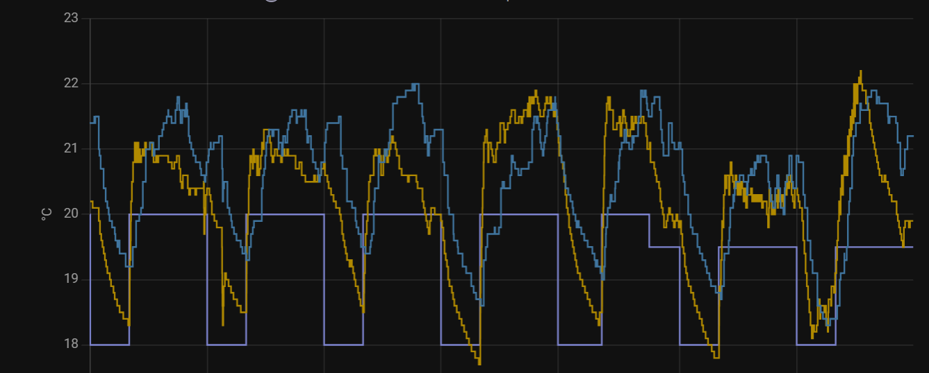

Un point important pour moi c’est qu’elles permettent une mesure de température à distance. La température locale autour de la tête varie énormément avec l’ouverture de la vanne - et si mes têtes se basent sur cela, la température de la pièce varie pas mal en fonction de la température extérieure. Avec la sonde de température plus loin du mur extérieur, la température de la pièce est mieux réglée.
Aussi, cela dépend plus de la position de la tête - quand elle est proche du sol elle va tenter d’avoir une bonne température au niveau du sol - qui a presque rien à voir avec celle à 1m.
Exemple d’une pièce.
En jaune la température à environ 3m de la tête, en bleu la température de la ête, en violet la température de consigne.
Ne jugé pas la régulation avec ces courbes car ma simple présence fait bien grimper le thermomètre.
C’est surtout pour montrer l’écart entre les températures.

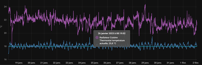

Et un autre graphique de début d’année au coeur de l’hiver - la consigne est à 18°C - la température locale varie beaucoup et est bien plus élevée que la température distante (la tête est proche du sol et proche des tuyaux de circulation du circuit de chauffage).
