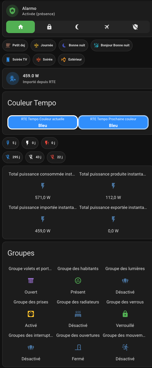

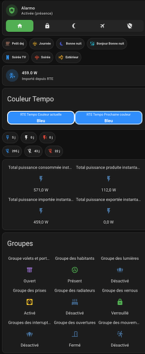

Gros boulot on dirait.
Une seule critique pour moi : ça manque de couleur. Ca doit être vivant, gai et attirant (don coloré et si possible dynamique).

Sinon chapeau, je suis sur que tu es sur une bonne base.

Super les quelques couleurs…
J’ai monté les quelques vues en deux soirs, comme tout les tableaux changeaient très souvent j’ai mis de côté l’idée.
Merci pour le partage c’est sobre et coloré juste ce qu’il faut. Je vais m’en inspirer quand tout sera fixé
