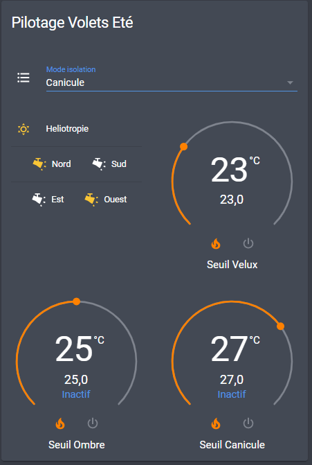

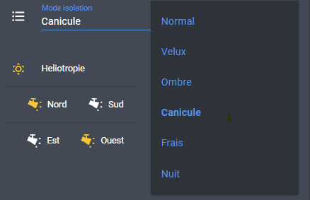

Voilà ce que ça donne :
- input_select pour le choix du mode
mode_volets_canicule:
options:
- Normal
- Velux
- Ombre
- Canicule
- Frais
- Nuit
- 3 climates + 3 sensors pour les seuils
- platform: generic_thermostat
heater: switch.velux
target_sensor: sensor.seuil_velux
min_temp: 20
max_temp: 30
precision: 0.5
heater: switch.canicule
target_sensor: sensor.seuil_ombre
min_temp: 20
max_temp: 30
precision: 0.5
target_sensor: sensor.seuil_canicule
min_temp: 20
max_temp: 30
precision: 0.5
- platform: template
sensors:
seuil_velux:
value_template: "{{ state_attr('climate.seuil_velux', 'temperature') | float }}"
unit_of_measurement: "°C"
sensors:
seuil_ombre:
value_template: "{{ state_attr('climate.seuil_ombre', 'temperature') | float }}"
sensors:
seuil_canicule:
value_template: "{{ state_attr('climate.seuil_canicule', 'temperature') | float }}"

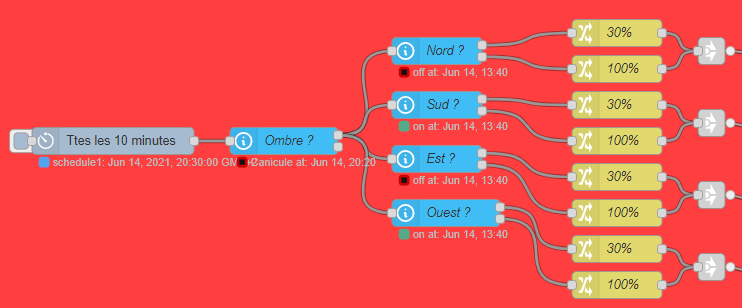

Et node red pour l’orchestration… avec 1 sonde de température extérieure, 2 intérieures (par étage, toutes en 433Mhz)
31°C dehors mais 24°C dedans … c’est pas mal compte tenu de la taille des fenêtres et de l’âge de la maison

pour l’automatisation des volets, tu peux par exemple tester toutes les 10 minutes si le soleil est sur une des façades, si c’est le cas, fermer les volets. Sinon, éventuellement les ouvrir…
Tu peux aller plus loin encore, en gérant un % d’ouverture dépendant de la hauteur du soleil… mais chez moi j’ai pas jugé ça beaucoup plus efficace par rapport à l’économie des batteries sur mes volets solaires

A toi de voir, mais attendre 27°C c’est déjà trop tard pour fermer les volets. Une fois que c’est chaud dedans (plus supportable), pas moyen de faire machine arrière.
Comme tu le vois sur les dernières images, je commence à fermer les velux dès 23°C (si soleil ça chauffe à mort mais sans soleil, ça isole thermiquement tout simplement)… A faire de l’ombre (soleil sur la fenêtre) dès 25 et 27°C je calfeutre tout.
