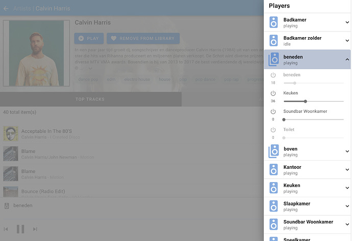

Salut, tu as essayé avec « music assistant »?
Music Assistant (beta)
Il me semble que Music Assistant c’est plus la partie logiciel, quel est le type de système d’enceintes est-ce qu’il faut pour que cela fonctionne ?
Je me demandais juste si ton système actuel pouvais éviter d’aller à la poubelle.
Dans l’idée Music Assistant permet de centraliser plusieurs sources (p.e. Spotify, Tidal, serveur Plex etc…) et différents lecteurs (airplay, googlecast,dlna etc…). Il n’a peut être pas les restrictions que tu as rencontré.
Au delà de ça je ne saurais pas te conseiller d’enceintes. Je trouve le choix trop vaste et trop personnel (habitudes d’écoute, nombre de pièces, budget etc…).
Music cast c’est juste le central, la difficulté c’est d’envoyer aux enceintes.
