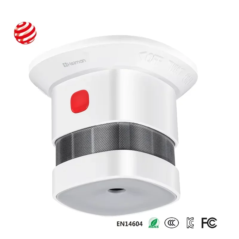

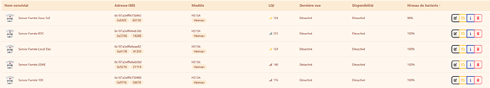

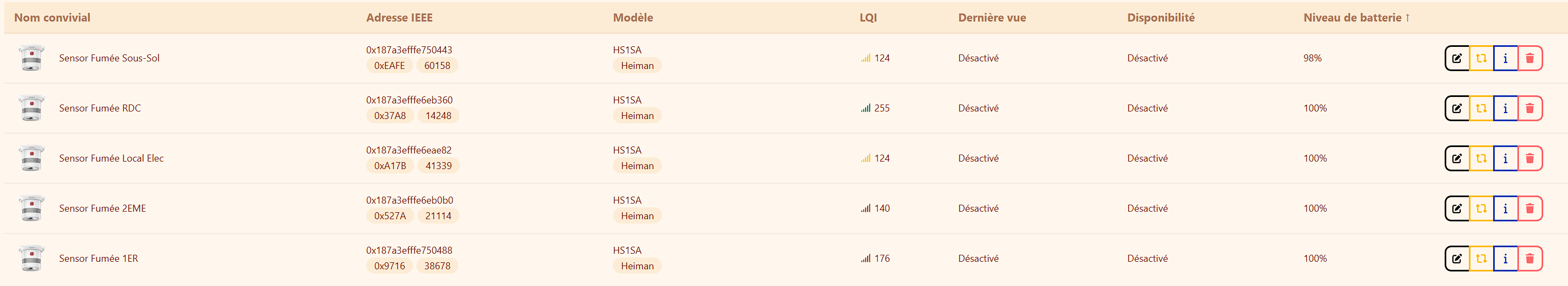

Hello. Les Heiman sont très bien aussi, c’est plus cher, on est à 22€/pièce environ. J’en ai mis 5 à la maison et j’en suis très content. Ils cochent toutes tes cases.

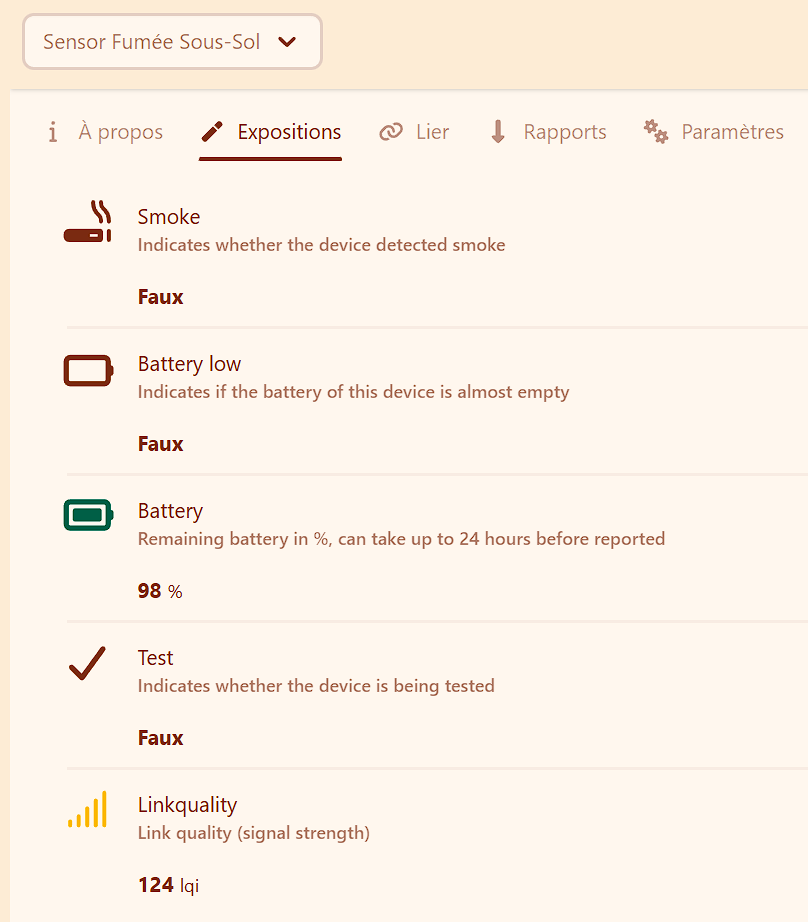

On a bien le retour de batterie (ici sur Z2M)

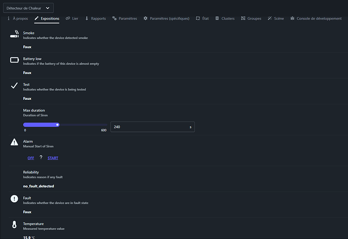

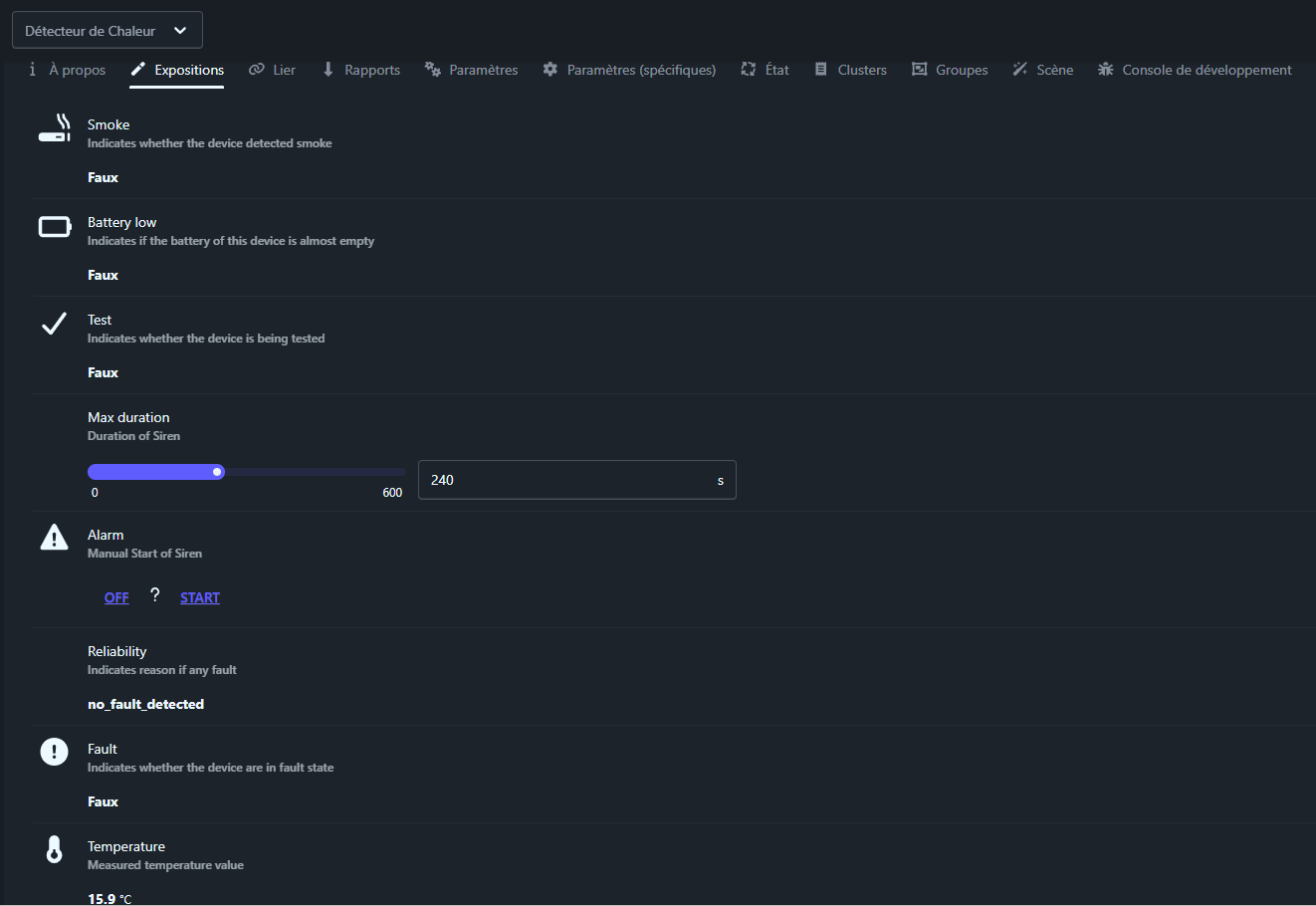

les FRIENT
tu peux utiliser la sirène manuellement :
il y a un capteur de température.
