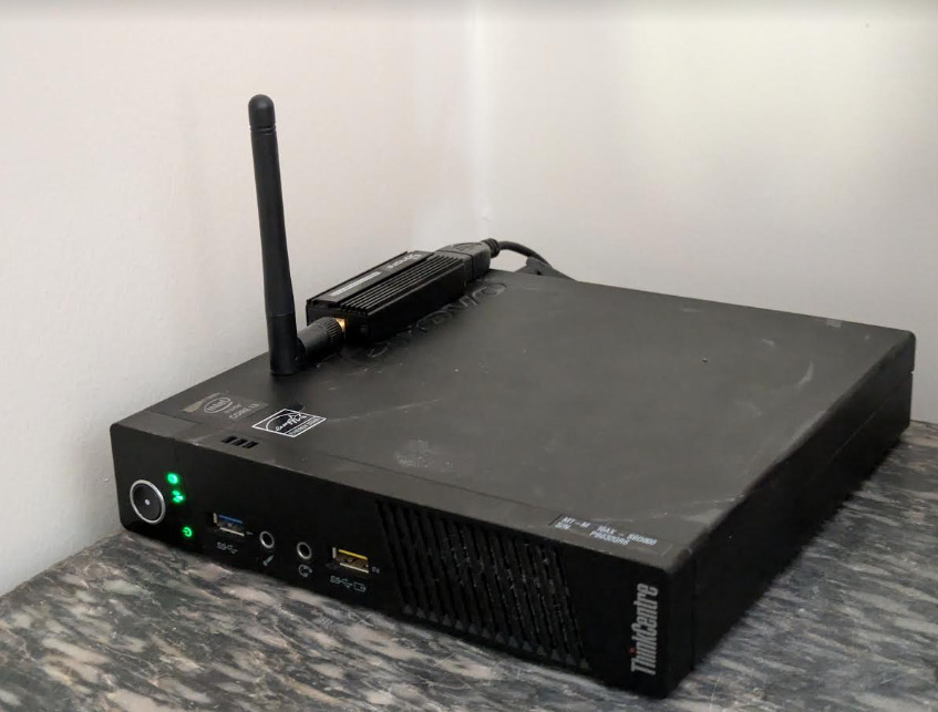

Le Rpi était caché loin des yeux…
Le miniPC a droit de cité dans le salon:
Du coup il est en position centrale pour le Bluetooth… et capte mieux…
On peut même poser de la déco dessus… (enlevée pour la photo…)

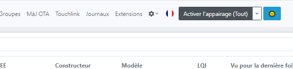

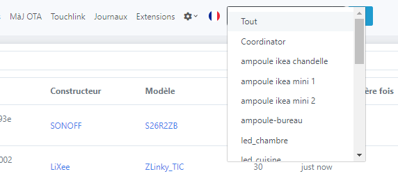

Sur Z2M tu peux forcer l’appairage sur un routeur specifique pour essayer de « forcer » ton lien:
au lieu de cliquer directement le bouton:
tu déroules l’onglet et choisi ton routeur:
Ainsi le nouvel équipement que tu appaires se connectera uniquement au routeur sélectionné. Ca peut te permettre de forcer ton lien pour faire la chaine décrite par @Cleya puis de rebrancher au garage certain équipements par exemple…
