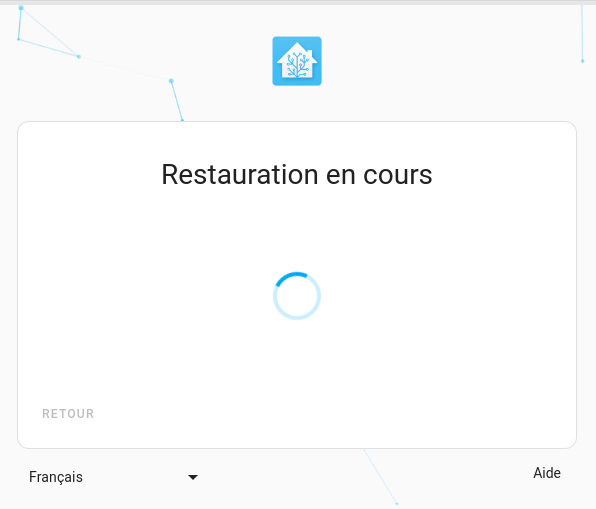

Je suis en train de faire le test et la restauration tourne depuis plus d’une heure.
J’ai un Pi3 qui tourne d’un coté et je veux le migrer vers du x86
J’ai fais la sauvegarde complete 20MB
J’ai installer un HAOS x86 sur une nouvelle machine et au premier démarrage, il m’a proposer une restauration, ce que j’ai fais.
Mais là, ça fait plus d’une heure que ça tourne.
Donc je ne sais pas si c’est la restauration qui doit mettre du temps ou si c’est le fait de tenter de restaurer une sauvegarde d’un autre environnement qui m’a tout planté.

Taille 68.8MB Full Backup.
Je suis en train de faire le test en réinstallant tous les add-on qui son installé a l’origine, donc pas beaucoup.
J’ai tenté de faire par backup partiel, et certaines sauvegardes se restaurent bien, mais le plus important non
Dès lors ou la restauration est lancé, la nouvelle machine n’est plus accessible.

Je peux raisonnablement considérer qu’après 22h d’attente pour la restauration, que cela a échoué.
En mode console, ça fonctionne, j’ai pu faire un
ha host reboot
la machine reboot bien, j’ai bien les informations de mon IP et du port et le prompt du Shell
Mais HA n’est pas accessible.
La restauration a du mettre quelque chose en vrac.
La restauration, d’un système autre que celui d’origine sur le lieu d’origine ne semble pas si simple.
