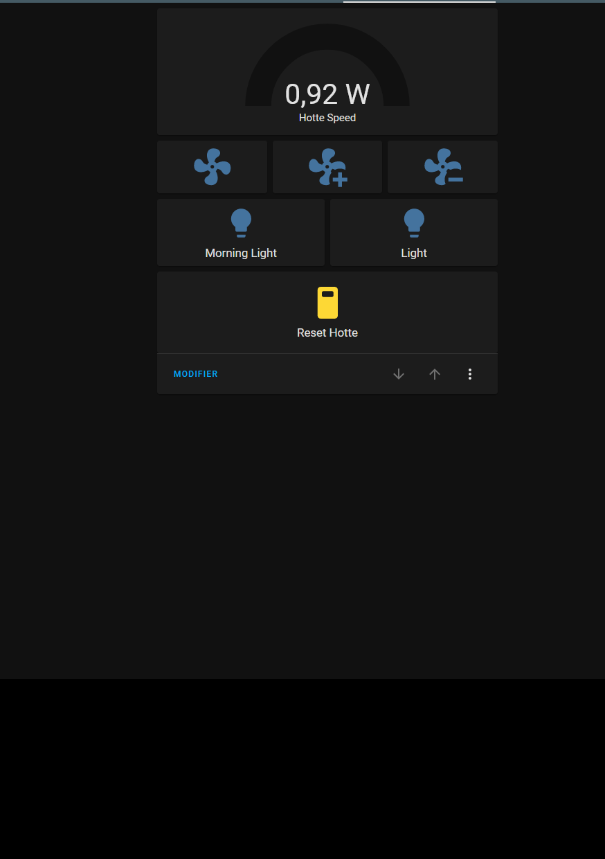

Bonjour à tous. Mon petit problème du jour: J’ai une hotte de plafond avec télécommande IR. J’y ai adjoint un petit Broadlink RM4 Mini, afin de la contrôler à partir de mon écran déporté. Jusque là pas de souci, tous les boutons sont fonctionnel. Là ou ça déconne, c’est quand la hotte reçois mal le signal, mon bouton sur dashboard affiche la hotte sur ON, alors que celle-ci n’a pas démarrer, là commence le jeu! Je ré-appuis, là, la hotte reçois le signal, s’allume, mais le bouton affiche OFF…J’ai donc mis un bouton « reset hotte » qui coupe l’alimentation et la rallume en passant par une prise wifi « Meross ». Je tente d’utiliser le sensor power de cette prise, pour avoir valider ou non le bouton ON/OFF. Je suppose que je dois y coller une condition mais là je nage…Auriez vous une idée?

Mon souci est plutôt au niveau du bouton en lui même:
il passe bien de OFF à ON (allumage vitesse 1 par exemple, icône bleu vers jaune), mais ceci même si, au niveau de la hotte, rien ne se déclenche. Si le signal IR est pas bien passé, le bouton lui s’en fout, il est sur ON! Et quand on ré-appuis dessus, il passe sur OFF (bleu) et la hotte se déclenche…ect!
Donc, je cherche comment faire pour que cet « état » ON, ne se valide que si la vitesse 1 demandée est bien en route sur la hotte. Idem bien sur pour toutes les autres fonctions de la hotte.

Dans mes cards, j’ai:
  • Cards 1: Allumage/extinction des lumières
  • Cards 2: Allumage/Extinction des lumières douces
    Du coup, l’une n’éteins pas l’autre et vice versa.
    Je ne sais pas par ou prendre le problème…Bouton double action? Condition? Automatisme?
    Pour rappel, le RM4 ne communique pas, il ne fait que transmettre les ordres, donc, dois-utiliser les sensors de ma prise Meross (qui alimente la hotte) pour gérer ça?

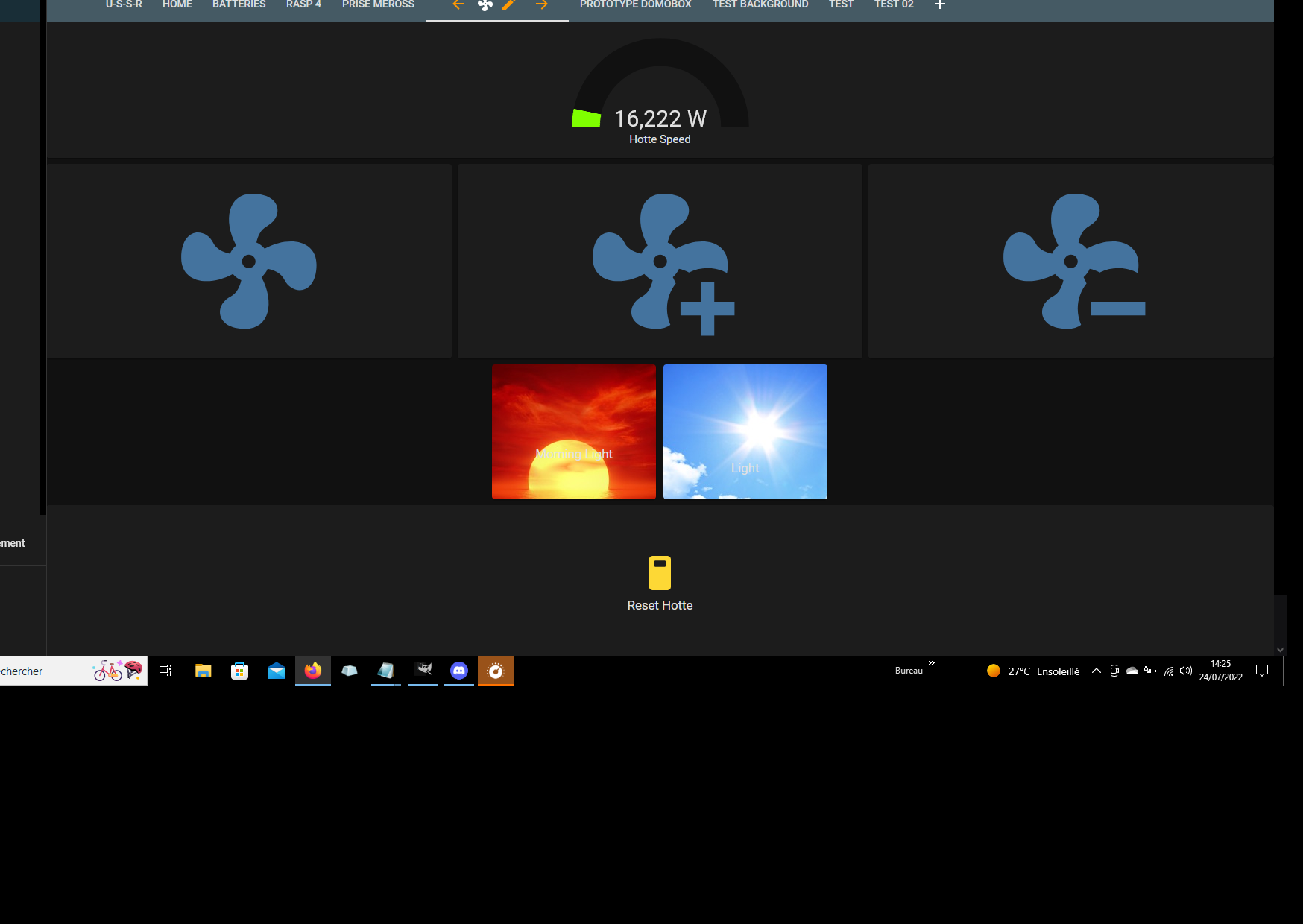

J’ai donc commencé à collé deux images sous les icônes, supprimé les icônes, ajouté un « hold_action » pour cumuler deux action, un p’tit background avec « If » et voilà un début de résultat:
Pour info, la jauge en haut me servait de repère (si on ou off) et le bouton reset, à éteindre les lampes quand ça cafouillait!
Maintenant, un appuis court sur le levé de soleil: Lumière du matin, Un appuis long: lumière normal, on rappuie ça reviens en lumière du matin, ou ça s’éteint. A droite, le soleil, bouton direct vers lumière normale on/off.
Tout baigne pour le moment!
