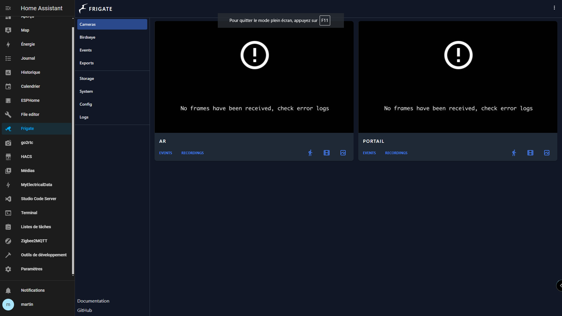

Question flux caméra sur frigate
j’ai changer ip du « input »
j’ai ajouter une autre camera
ca fonction j’ai bien accès a mes cameras mais les mignatures reste noir .

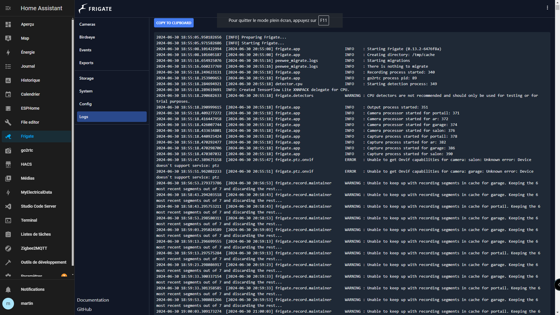

Donne nous les logs :slight_smile: et la config
bonjour
j’ai ajouter mes 4 camera la detection et l’enregistrement marche bien et la video et fluide .
Mais les miniatures sont noir par moment ca marche . j’ai une cam et après une autre
mes logs

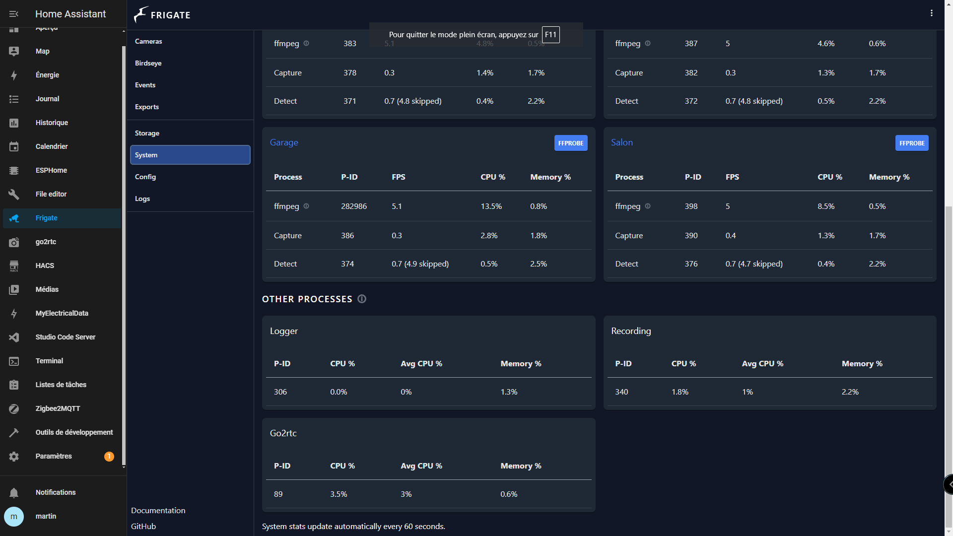

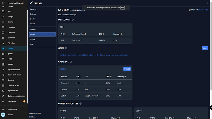

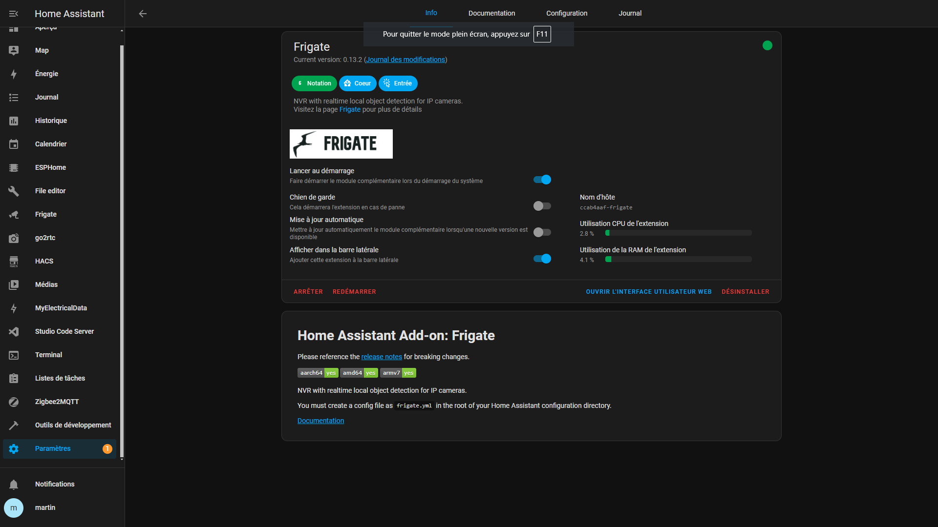

D’après le screenshot tu fais tourner Frigate comme un addon de HAOS.
Tu es sur quel hardware? Attention, tu as la détection pour 4 caméras sans un Google Coral ou autre similaire, tu dois faire souffrir ton CPU.
C’est peut-être ton hardware qui n’arrive pas à suivre, entre faire tourner HA (ça devrait aller), les différents addons, Frigate (donc lire 4 flux du réseau, l’enregistrer et l’analyser) ça fait beaucoup.
En plus tu as du continuous recording:
  1. Tu pourrais détailler ta config? Hardware, si tu écris sur un ton Pi/NUC/PC/NAS, sur une carte SD, disque SATA, SSD, NVME, etc
  2. Pour Frigate ce que j’ai fait c’est d’abord tout configurer bien pour 1 caméra, une fois que j’ai ce que je veux pour une je réplique pour toute. Je pense que le mieux c’est même d’en ajouter une par jour, ça te permet de regarder les logs et voir si une caméra pose problème.

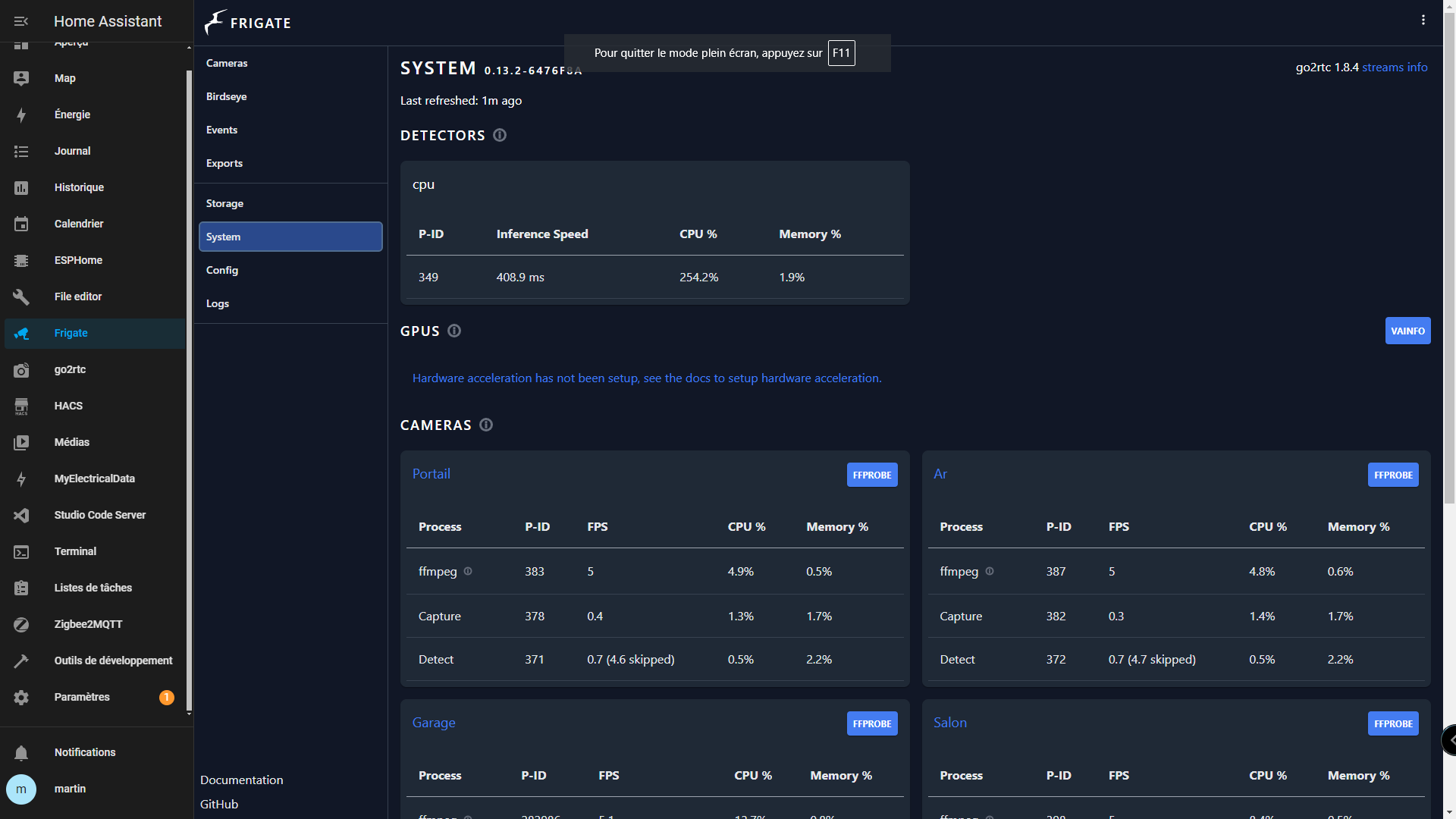

j’ai un mini pc hp 260 g2
proc Processeurs Intel Pentium 4405U
8go de ram et dd 500go
je suis a 80 % du cpu et 30 % de ram
  1. Ça donne quoi les infos système?
  2. As-tu besoin de l’enregistrement continu?
non je n’est pas besoin d’enregistrement en continu
Pour limiter l’enregistrement il y a un autre thread déjà:
Pour ton cas tu as 4 caméras, un CPU qui n’est pas un intel sur lequel tu peux utiliser OpenVINO et tu n’as pas de Google Coral ou quelque chose de similaire, tu peux pas faire de la détection sur 4 caméras, c’est beaucoup trop gourmand. 254% d’utilisation de ton CPU :joy:
Je pense que t’en demandes trop à ton PC. Essaye de commenter toutes les lignes detect avec un # pour enlever la détection et voir si ça résout le problème.
     # - detect
Ensuite si tu as besoin de la détection mais que tu veux pas acheter un Google Coral USB, il va falloir tweaker la config à fond pour limiter les ressources mais c’est pas conseillé la détection via CPU.

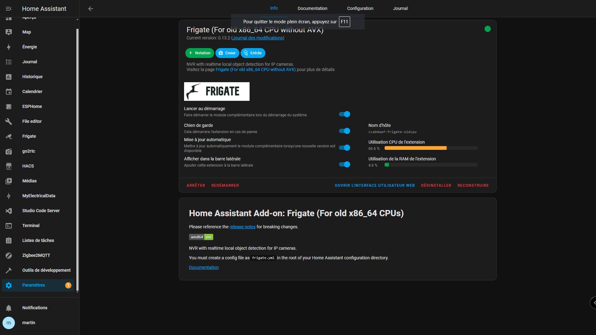

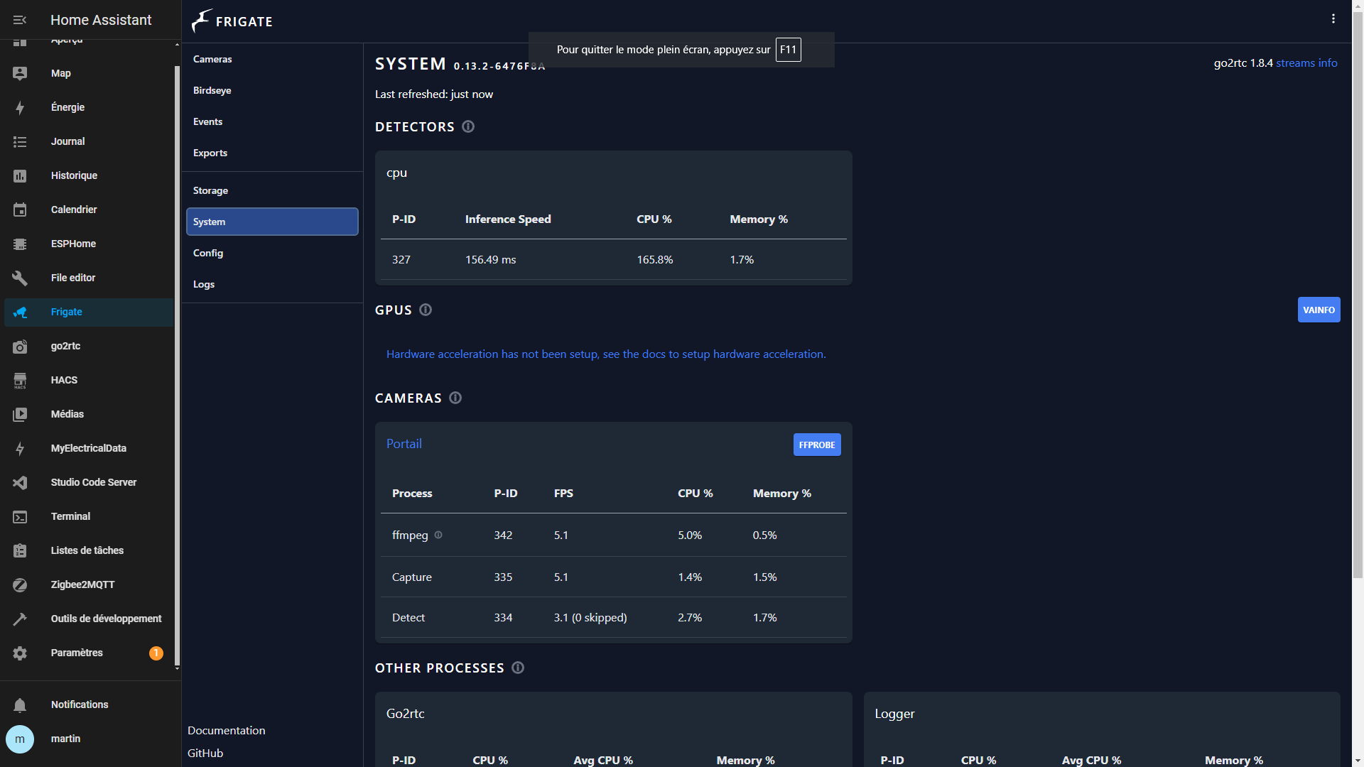

j’ai enlever le record et la detection je suis toujours a 250%
avec 2 cam je suis toujours a 250%

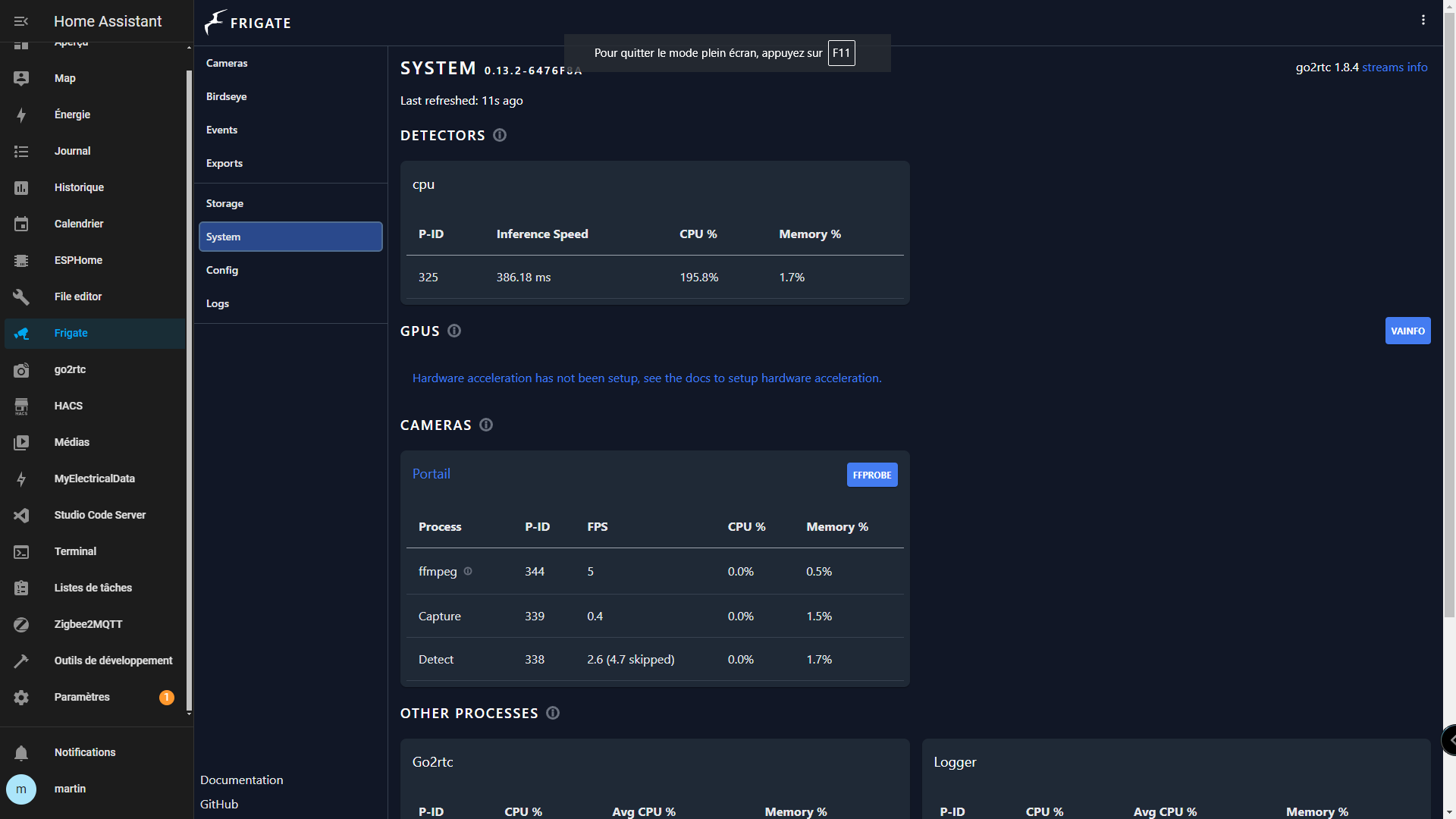

avec 1 cam
j’ai installer le frigate normal avant j’avais celui « old cpu »
j’ai du mieux
mais toujours le taus de cpu élever dans frigate

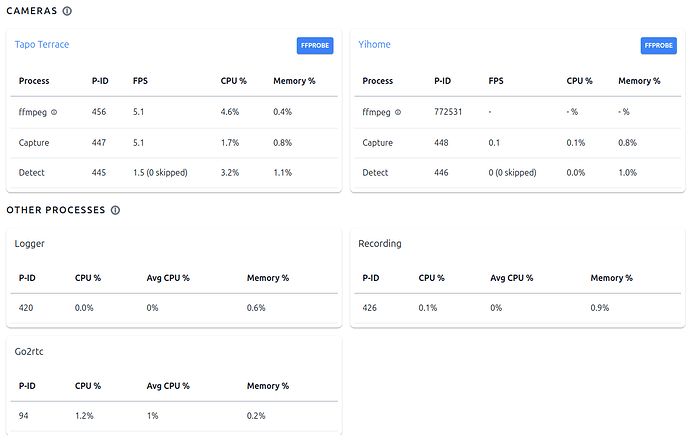

Je viens de regarder vite fait et apparemment Frigate ne peut pas NE PAS faire de détection. Je pensais qu’on pouvait juste enregistrer sur les mouvements.
Je dirais que Frigate pour toi sans un Google Coral, vaut mieux éviter.
Frigate c’est un outil gourmand en ressource.
J’ai laissé une caméra ça a l’air de bien fonctionner.
Pourtant mon mini pc a un processeur Intel supérieur à celui recommandé dans la Doc frigate.
Est ce qu’il y a un config a faire ?
En fait le CPU fait la détection de mouvement et ensuite, chez toi, il faut aussi la détection d’objet.
Ce qui est recommandé c’est d’avoir le détection d’objet faite par un Google Coral ou alors le CPU en utilisant OpenVINO, cependant ce n’est pas quelque chose que les Pentium supportent il me semble:
Qu’entends-tu par « un processeur Intel supérieur à celui recommandé ». Supérieur dans quel sens?
