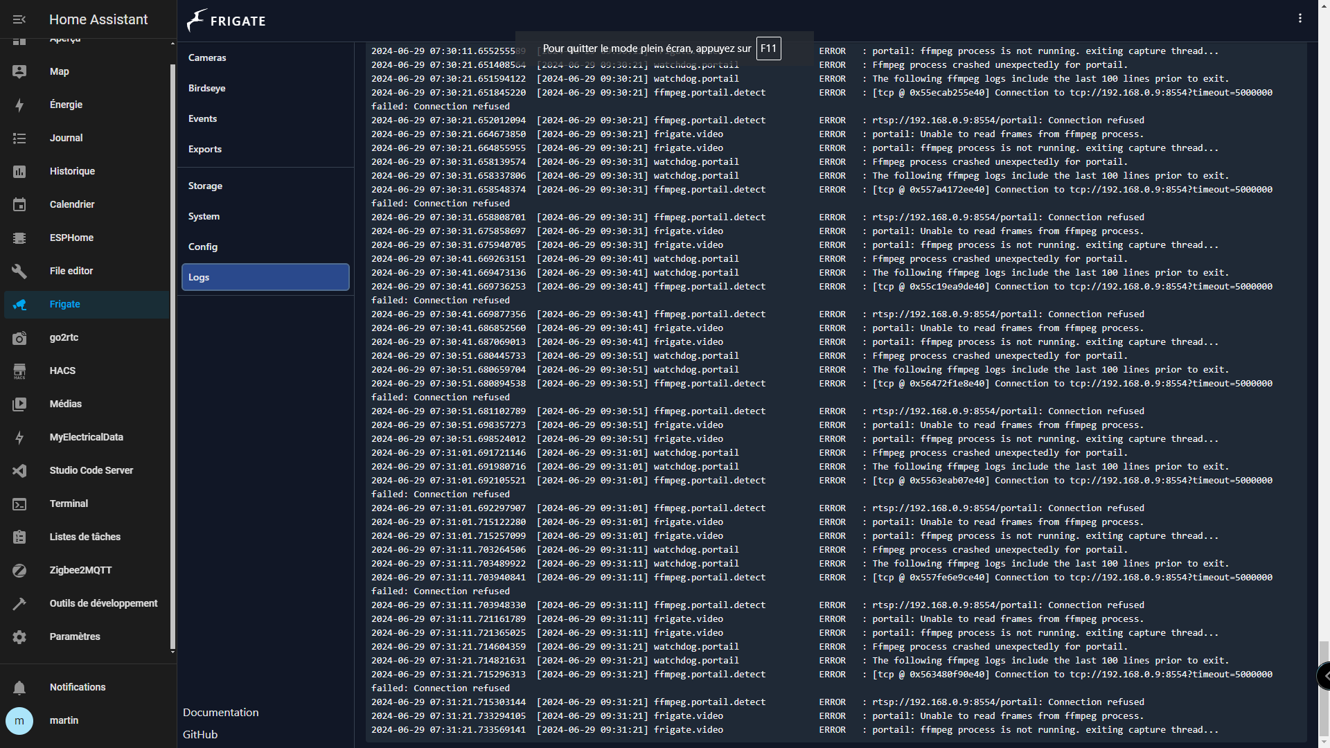

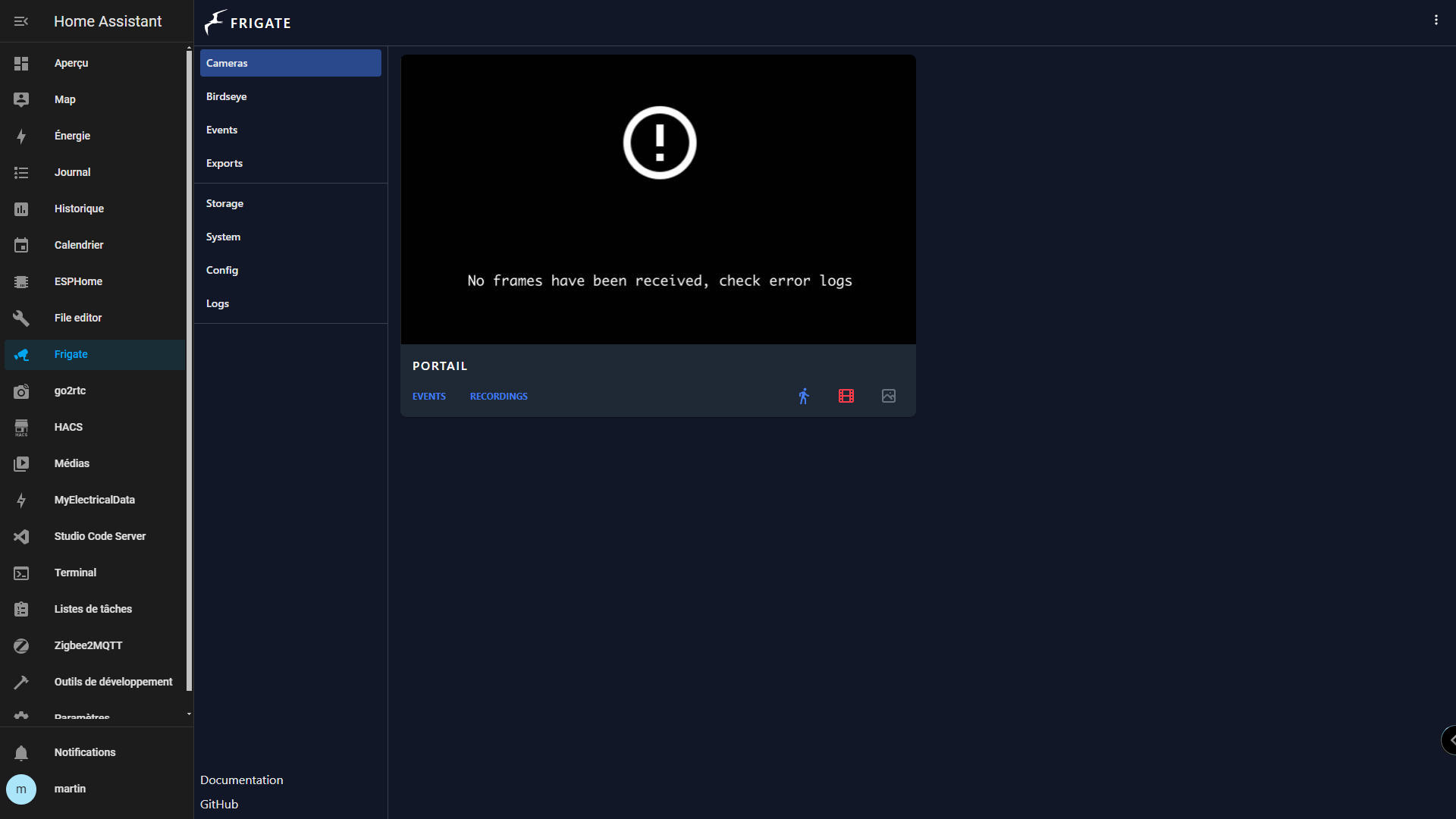

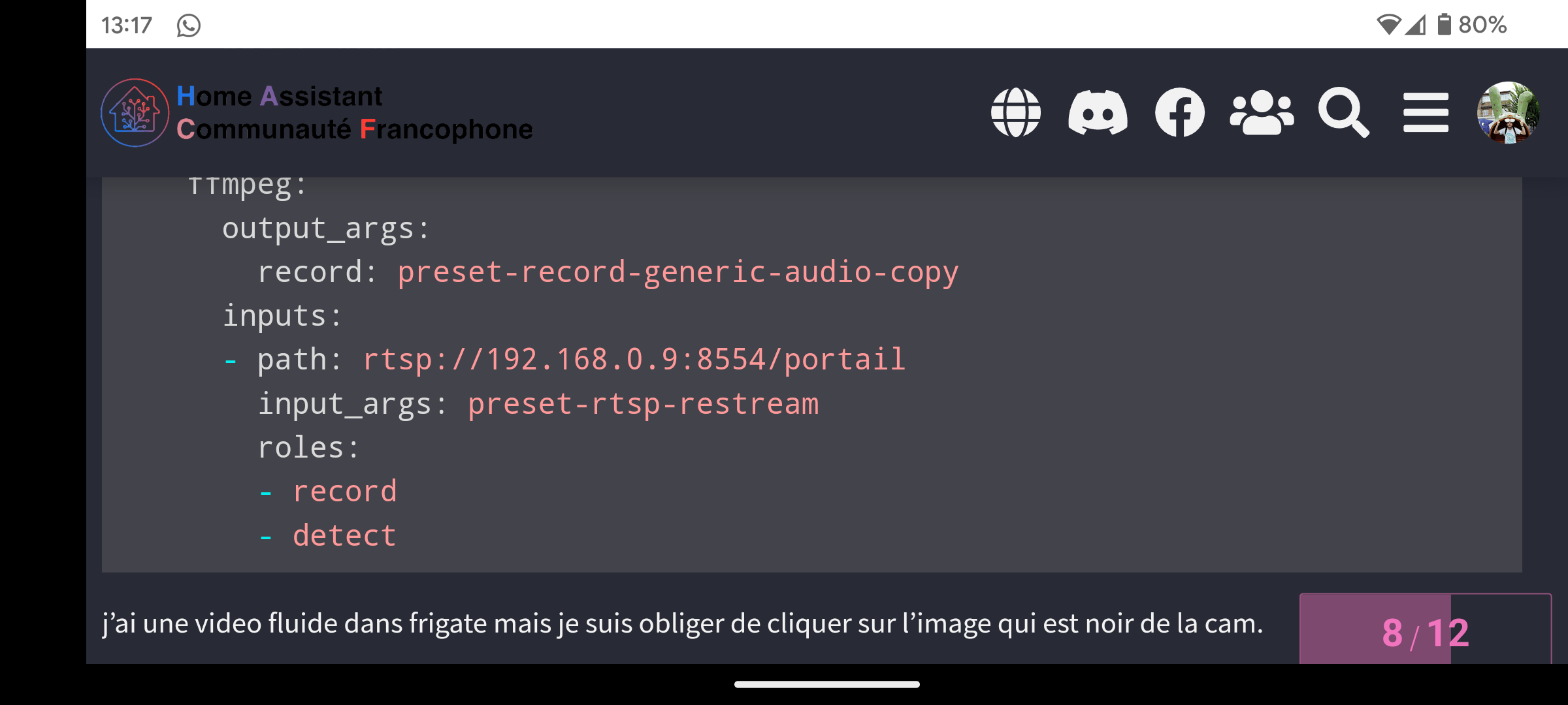

j’ai une video fluide dans frigate mais je suis obliger de cliquer sur l’image qui est noir de la cam.
j’ai des erreurs dans les logs
As-tu testé avec tapo:// au lieu du rtsp? Attention il faut le mot de passe cloud plutôt que le local (même si le flux reste local).
Pour ma part il me semble que c’est blakeshear (l’auteur de frigate) qui recommandait d’utiliser tapo:// sur un forum mais je ne retrouve plus. J’avais des soucis en rtsp, ça coupait au bout de 3 jours.
Peux-tu essayer avec tapo:// ?
j’ai essayer avec tapo:/:
mais je n’arrive pas a me connecter . est ce qu’il faut une inscription payante au cloud de tapo ?
Non juste le mot de passe que tu mets dans l’application et l’adresse IP, aucun problème chez moi.
C’est peut-être que si tu veux du 2 way audio (entendre et pouvoir parler aussi). Je suis sur smartphone je cherche mais apparemment ça ne doit pas changer.
J’ai aussi des cameras qui font comme toi, parfois un refresh ou redémarrer Frigate règle le problème.
Le connection refused. Est-ce que tu as encore l’intégration Tapo activé dans ton HA? Les tapo supporte que 2 streams simultanés, t’as peut être ouvert ton app tapo ou un test sur VLC ou ja qui accède à la caméra

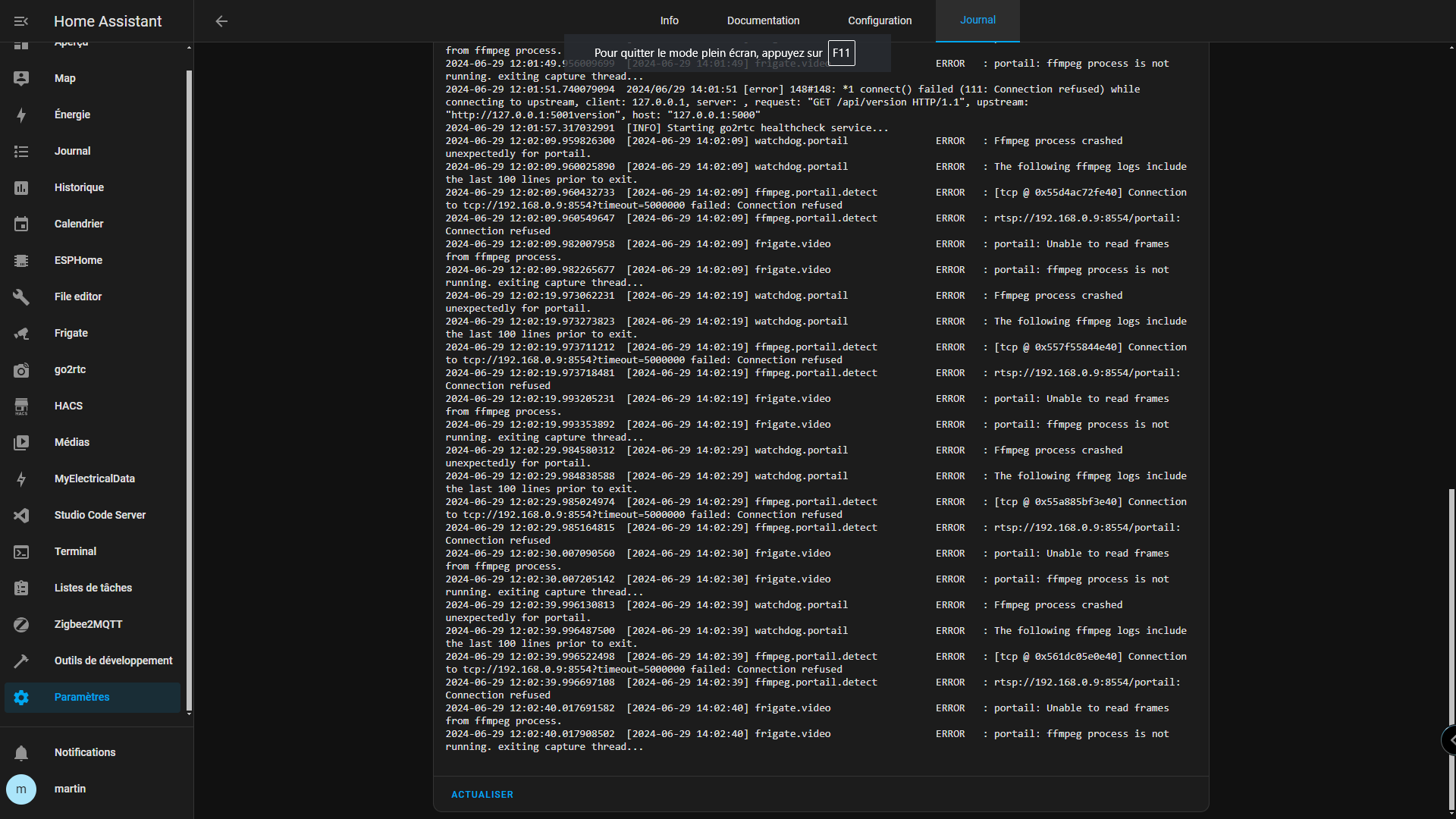

j’ai ca en log
Je recommence en simplifiant :slight_smile:
Non, c’est l’IP de HA. En fait HAOS fait tourner docker, il a un docker pour HA, un docker pour Frigate, un docker pour chaque addon que tu installes.
Je ne sais plus si chaque docker utilise l’ip du host (donc du pi, de HAOS)
Mais à la rigueur ce n’est pas encore utile.
On va faire avec juste 2 variables:
  • {{var1}}: Mot de passe de Tapo Cloud/App
  • {{var2}}: IP de la caméra Tapo, apparemment 192.168.0.9. C’est l’IP qui est indiqué dans ton app TAPO pour cette caméra, celle avec laquelle tu peux voir le stream en rtsp via VLC.
Tu ne changes RIEN d’autre !! Tu laisses le 127.0.0.1, c’est le localhost, c’est normal, Frigate va aller parler à go2rtc qui tourne dans le même conteneur docker.
Dans ta config que tu as indiqué l’IP de ta caméra et l’IP de Frigate comme la même (192.168.0.9), c’est pas possible :slight_smile:

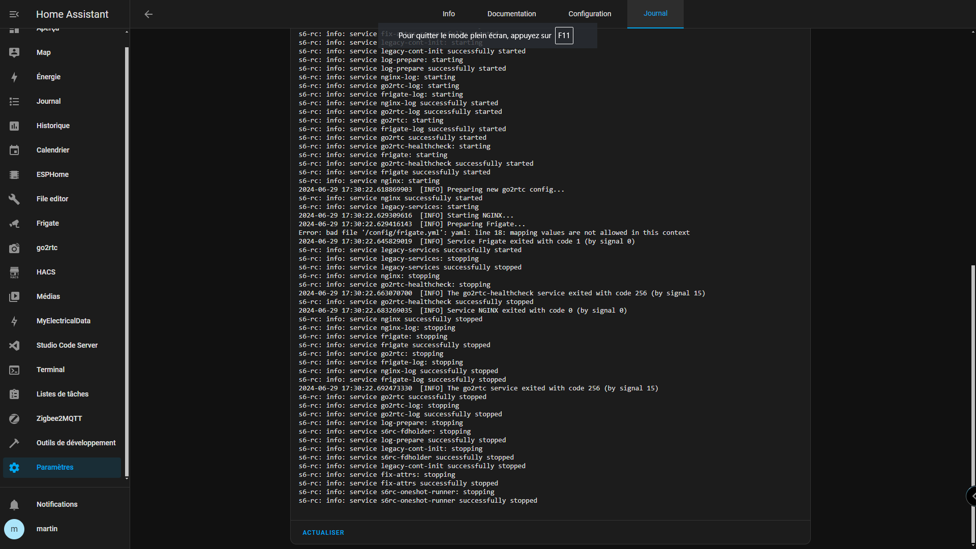

la rien ne marche
frigate ne démarre pas
Mets ton fichier de config frigate stp
Line 18 ça dit qu’il y a un problème dans ton fichier:
Mapping values
salut

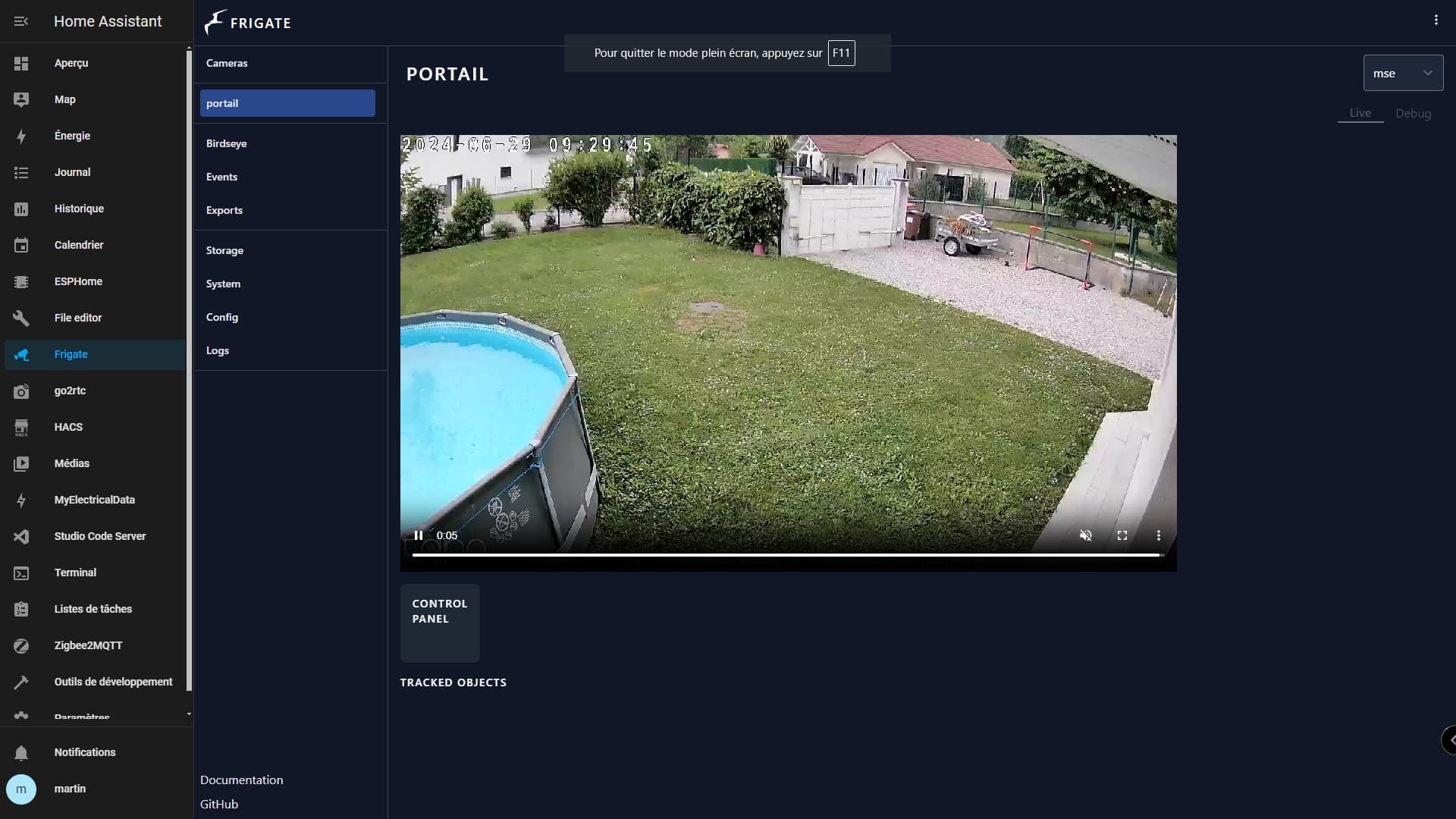

je pense avoir trouver .
j’ai ca en config
mqtt:
  enabled: false
go2rtc:
  webrtc:
    candidates:
    - 192.168.0.18:8555   # Frigate IP.
    - stun:8555
  streams:
    portail:
    - tapo://xxxxxxxx@192.168.0.9
cameras:
  portail:
    enabled: true
    onvif:
      host: 192.168.0.9
      port: 2020
      user: xxxxxxx
      password: xxxxxxxx
    ffmpeg:
      output_args:
        record: preset-record-generic-audio-copy
      inputs:
      - path: rtsp://127.0.0.1:8554/portail
        input_args: preset-rtsp-restream
        roles:
        - record
        - detect
sur l’interface de frigate il faut choisir « WEBRTC » en haut a droite et l’image est fluide maintenant
T’as change quelque chose? C’est quoi la ligne 18?
Maintenant avec l’intégration Frigate dans HA ça doit être fluide car ça va utiliser webrtc donc comme si tu étais sur Zoom, Google Meet, Teams etc
