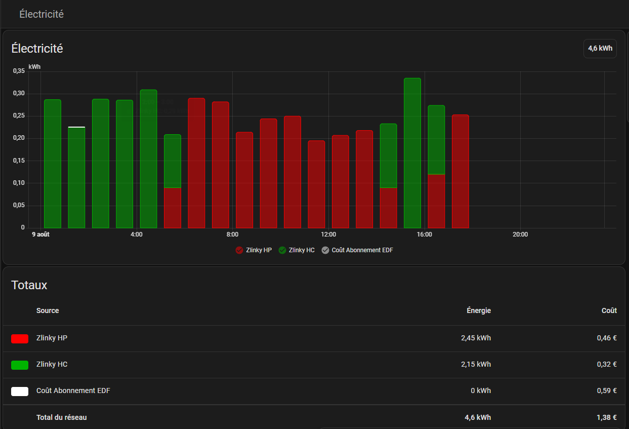

Question peut-être bateau mais j'ai pas trouvé
Dans la carte énérgie comment puis-je affecter des couleurs "nettement" différentes aux diverses entités représentées dans les barres ?
Je n'ai pas lmis ma config car je pense que cela n'est pas le sujet..
À partir d'un thème, on peut choisir la couleur.

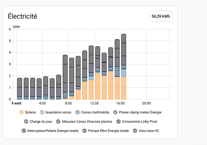

rebonjour, je dois être obtus mais si j'ai bien rentré un nouveau thème je ne vois pas comment le rendre actif sur le tableau de bord energie ou une carte enregie flow ? Où se trouvent les fichiers de configuration du dashboard ou d'une utilisation de la carte ?

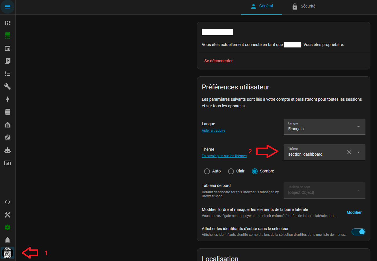

De mémoire (donc, pas fiable du tout :grinning_face_with_smiling_eyes: ), le théme s'active sur ton utilisateur (cela permet d'avoir des thémes par users)
En bas à gauche , tu clic sur le nom du user avec lequel tu est connecté et tu devrais avoir une section 'thémes' dans laquelle tu devrais retrouver le théme que tu as configuré

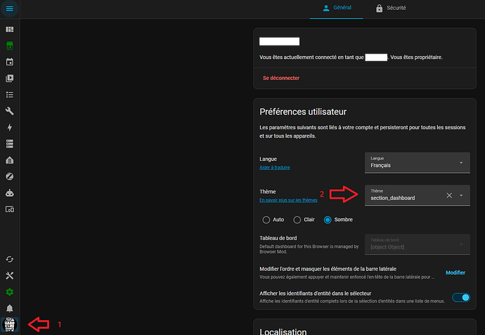

Puis dans ton profil (icône de ton utilisateur en bas de la barre latérale) et tu choisis le thème.

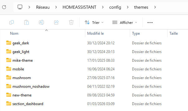

Après, j'utilise des fichiers YAML séparé pour les thèmes.
dans le configuration.yaml :
frontend:
dans le dossier /config (ou homeassistant sous file editor), créer un dossier themes.
Dans le dossier themes, créer un dossier au nom du thème, et dans ce dossier un fichier YAML au nom du thème.
exemple :
section_dashboard:
  #energy color
  energy-grid-consumption-color-0: '#FF0000'
  energy-grid-consumption-color-1: '#00B300'
  energy-grid-consumption-color-2: '#FFFFFF'
  modes:
    light: {}
    dark: {}
