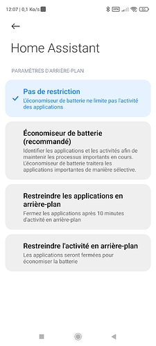

Il faut peut être configurer ha pour qu’il ne soit pas en économie d’énergie en arrière plan.

Je ne trouve pas où se trouve cette page, dans les paramètres :face_with_raised_eyebrow:
Edit : la tablette est sur une vieille version d’Android ( 6 je crois) et je n’ai pas la possibilité de ce paramétrage.

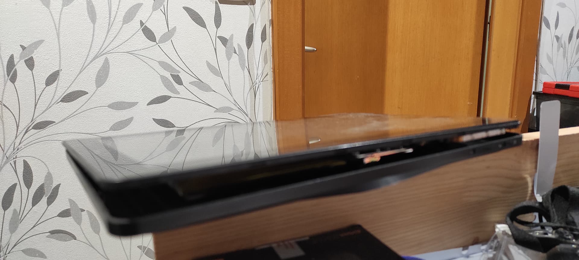

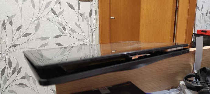

J’ai ce problème sur pc portable, tablette, iPad
La batterie gonfle, ça pète les fixations, déformé souvent définitivement l’écran…
