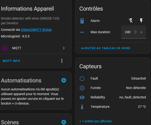

J’ai le même et j’ai bien la température :
Il faut attendre une peu avant d’avoir des infos.
Tu l’a mis en route depuis combien de temps ?
Bien plus d’une semaine mais comme, plusieurs projet en parallèles pas vraiment vérifier le détecteur de fumé.
As-tu essayé de le supprimer et de le re inclure ?

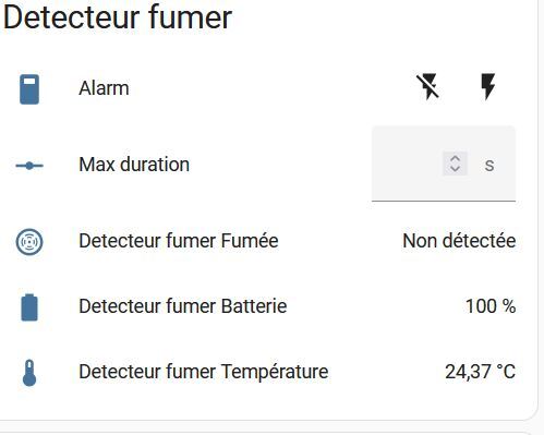

Merci grâce à ta capture et la confirmation que tout aurais du fonctionné.
En regardant de plus prés rien que pour la valeur Reliabilty, tu avais une valeur alors que moi non.
Je ne sais pour quelle raison car aucun produit Zigbee n’avait jamais eu besoin de ça, mais je précise au cas ou ça pourrait servir a quelqu’un d’autre.
Sous Z2M sur l’onglet Expose, il y a les différents capteur, en demandant de s’actualiser, il m’a remonter immédiatement, la charge batterie, la qualité du lien et la température.
Ce qui fait que ma carte de dashboard qui est horrible mais fonctionnelle maintenant, je vais pouvoir faire des tests sur les température.
Et donc un historique maintenant sur les températures
Un grand merci pour ton aide je pensais vraiment m’être tromper dans l’achat ou un objet non fonctionnel.
