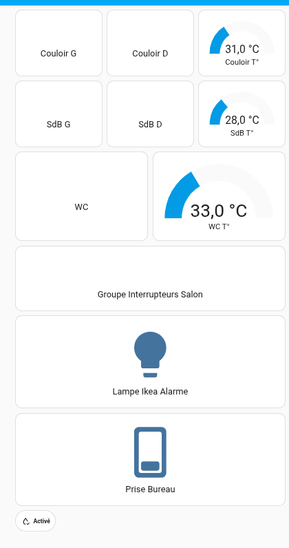

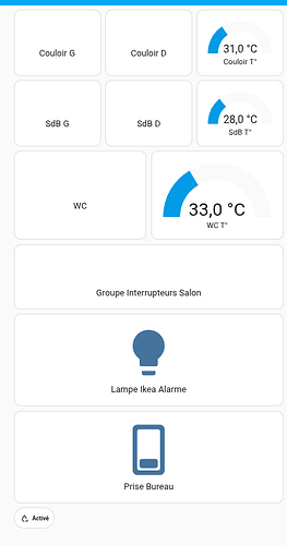

Question sur l'apparition ou pas de certains icon
Une petite question, certainement lié a l’utilisation du cache du navigateur (Brave, Chrome, firefox, privé ou pas) .
Quand je lance l’interface d’administration de Home Assistant
Certains icon n’apparaissent pas
Apres plusieurs CTRL + F5
Une partie du code
      - type: horizontal-stack
              - show_name: true
                show_icon: true
                type: button
                tap_action:
                  action: toggle
                icon: phu:aqara-h1-switch
                entity: switch.interrupteur_double_couloir_salon_left
                icon_height: 30px
              - show_name: true
                show_icon: true
                type: button
                tap_action:
                  action: toggle
                entity: switch.interrupteur_double_couloir_salon_right
                icon_height: 30px
              - type: gauge
                entity: sensor.interrupteur_double_couloir_salon_device_temperature
Je mets en cause le cache, car le CTRL+F5 est lié directement au cache du navigateur.
Ma question est double, pourquoi que certains icon et pas d’autres ?
Existe t-il un moyen de contourner le cache, forcer HAOS a toujours envoyer les images
du style, ou autres

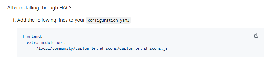

c’est à cause des icônes en plus que tu as ajouté avec custom-brand-icons.
J’ai ajouté dans le configuration.yaml, dans la partie frontend:, extra_module_url: + l’url du javascript de custom-brand-icons.
frontend:
  extra_module_url:
    - /local/community/custom-brand-icons/custom-brand-icons.js
C’est expliqué dans la doc :

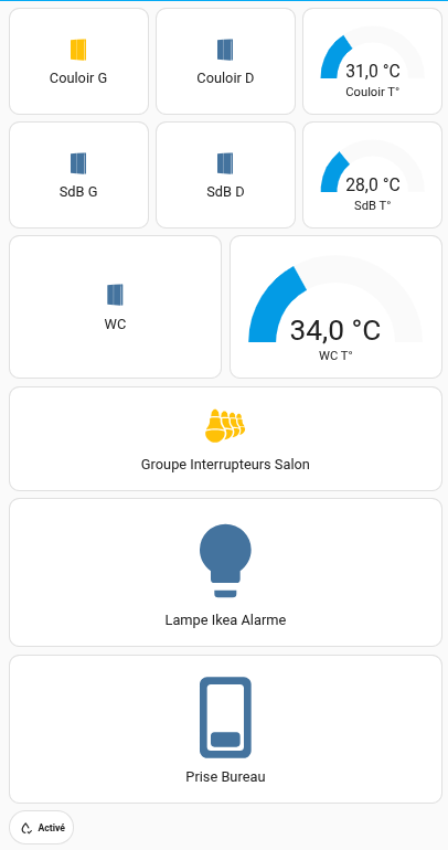

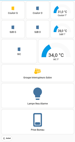

Merci,
Cela semble bien être la solution
