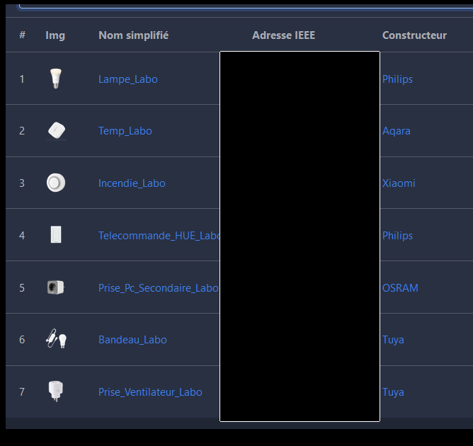

Tu n’es pas obligé d’utiliser le pont HUE, c’est un choix, j’ai plein de matériel HUE et un pont que je garde mais que n’utilise pas. Ici tout passe par Z2M et une clé zigbee
tu peux vérifier les devices supportés par z2m ( pour l’exemple ) en allant là Zigbee2MQTT
