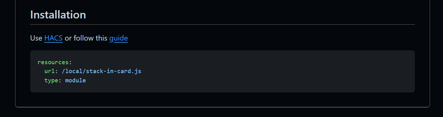

J’essaie aujourd’hui d’installer la custom card Stack In Card. GitHub - custom-cards/stack-in-card: 🛠 group multiple cards into one card without the borders
Je le fais également avec HACS. Mais cette carte n’apparait pas dans la liste de toutes les cartes disponibles dans les Dashboard. Est ce dû au fait qu’il est nécessaire d’utiliser ce code ? :
resources:
  url: /local/stack-in-card.js
  type: module
Copie d’écran de l’info sur l’installation :
Si oui, l’url indiquée ne semble pas correct car HACS à télécharger les fichiers dans www/community/stack-in-card/
En fait je ne sais pas si je dois utiliser ce code, et si oui, où le mettre :thinking:
Merci pour votre aide

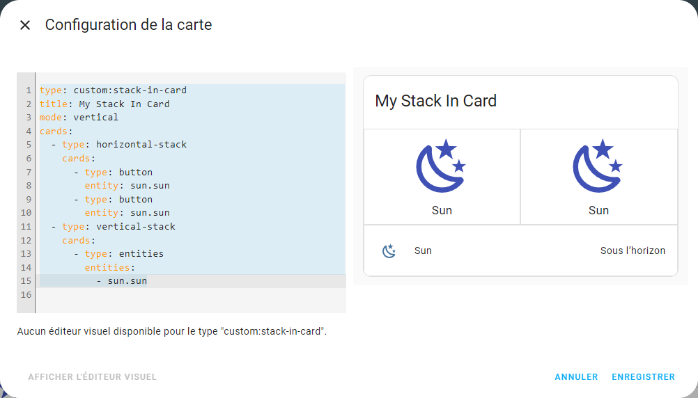

Merci pour ta réponse.
Dans la page ressources, j’ai bien cette ligne (Qui a été inscrite automatiquement après le téléchagement par HACS).
Et donc, bien que cette ligne soit présente, la carte n’apparait pas dans la liste.
Pour info, j’avais redémarrer HA
C’est normal, cette carte n’apparait pas dans la liste car elle n’a pas d’interface graphique mais tu peux l’utiliser directement en yaml.
Ah, d’accord. Merci beaucoup pour ta réponse :+1:
