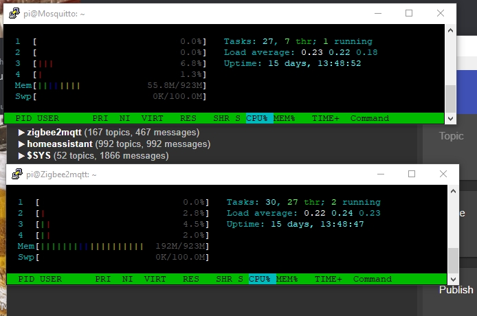

Je ne vais pas rentrer dans les détails, mais MQTT n’utilise pas spécialement beaucoup de ressources, les données transmises sont relativement limitées en volume.
J’ai Zigbee, des Tasmota et du DIY le tout en MQTT et ce n’est pas visible en performances et en vitesse de communication.
J’ai 284 topics et ça génère un trafic de 20 à 50 messages par minute.
Certain ici on des brokers MQTT énormément plus volumineux, et je ne crois pas que ce soit un souci.
A mon sens Mqtt est un très bon choix, perso j’ai opté pour une infrastructure à base de pi3 ( en plus de HA en pi4), pour le moment juste pour zigbee (il n’y a rien à perdre à mon sens et que des avantages)
comme on peut voir sur la capture, Z2M et mosquitto, ça ne demande pas grand chose en ressources :wink:
Attends d’autres avis
