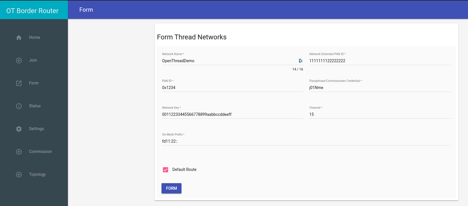

J’ai crée un reseau thread avec le bouton FORM :

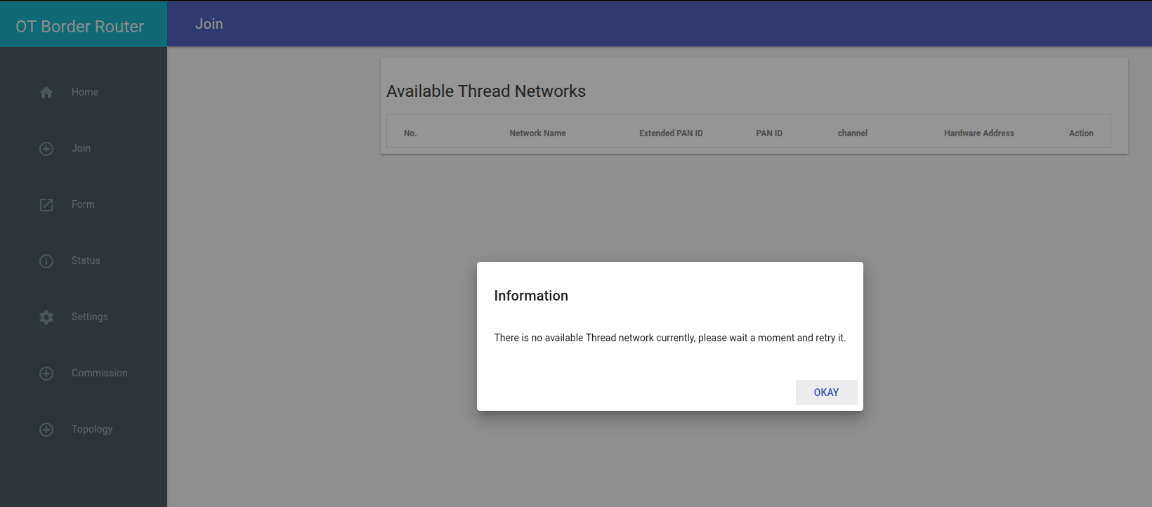

Mais je ne le vois pas dans l’onglet JOIN :

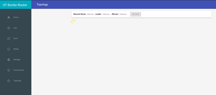

Ni dans l’onglet Topology qui tourne en boucle :
Est-ce que vous me confirmez que je suis censé le voir dans ces 2 onglets ?

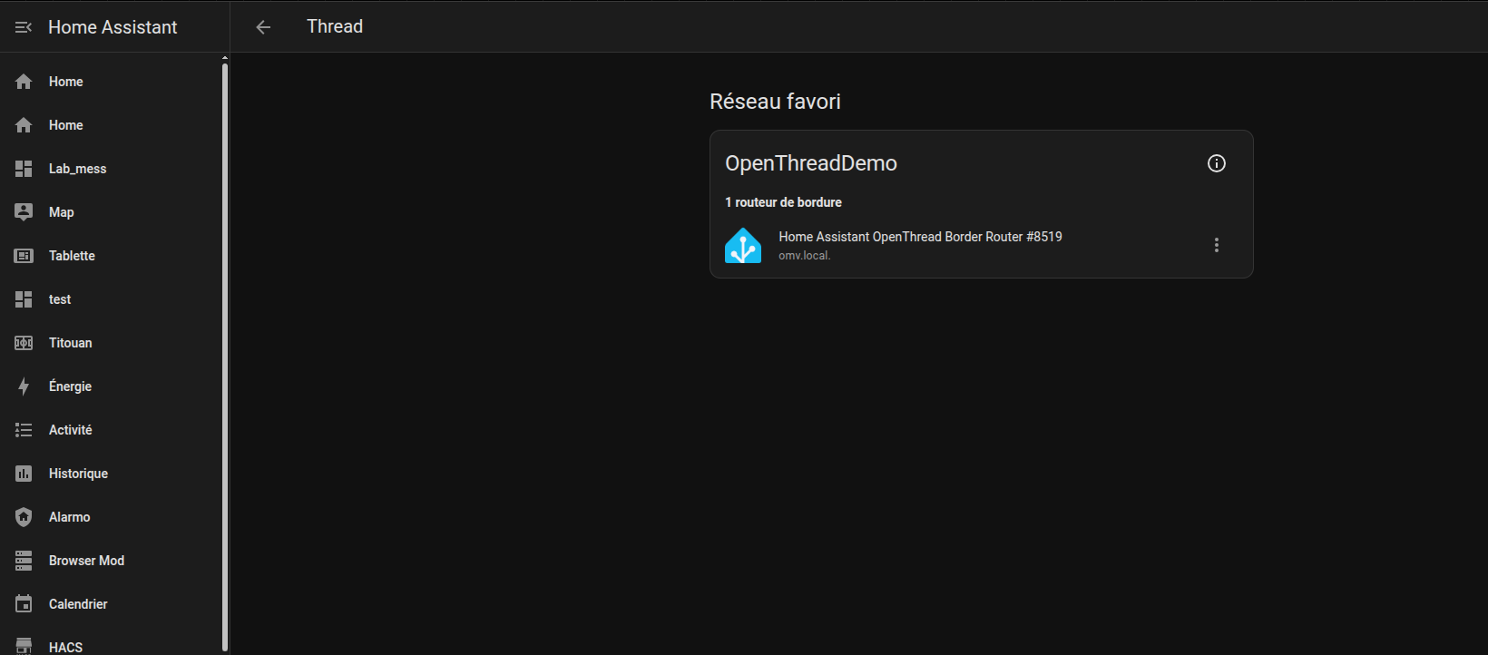

Je le vois bien dans Homeassistant par contre :

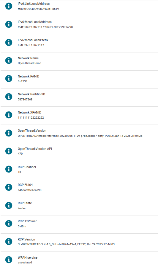

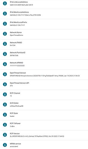

Les logs sont touffue et j’ai du mal à m’y retrouver … mais je ne trouve pas d’erreur critique …
Et le status n’indique rien de mal non plus :

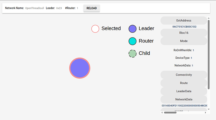

Finalement j’ai bien quelque chose dans Topology, mon erreur venait du fait que j’utilisais du NAT et un port pas par défaut. J’ai remis le port 8081 et suis passé en direct et j’ai ca maintenant:
Toujours rien dans l’onglet JOIN par contre
