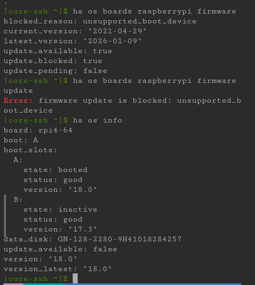

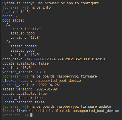

Oui, beh moi sur un SSD en USB voici le résultat, pas convaincu de lancer la maj du firmware. :thinking:
Ça montre que ce que je disais a l'air correct, pas de mise à jour possible à part d'être sur une SD card :
pareil j ai essayer de faire le test mais sa ne fonctionne pas comme toi ssd sur usb
Ton firmware de base (2021) est sans doute beaucoup trop vieux pour supporter la mise à jour depuis autre chose qu'une SDcard. Donc faut sans doute que tu installes un os temporaire (raspbian ?) sur une SD, que tu fasses la mise à jour du firmware, puis que tu rebranches ton ssd actuel.

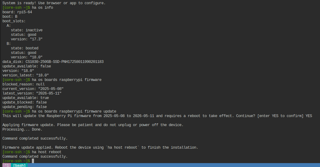

même chose ici pi4 de test, ssd usb

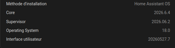

sinon la maj vers l'OS 18.0 a été rapide
cdt

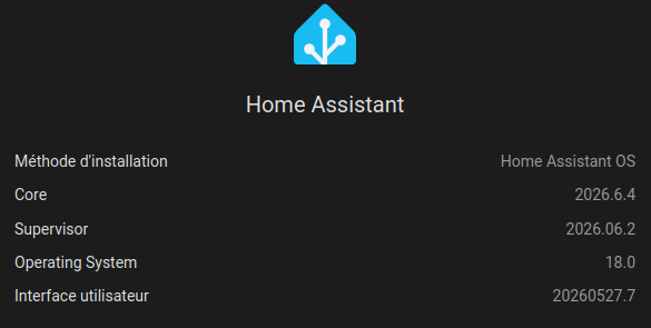

C'est ok pour moi aussi. :wink: Merci à toi @benasse pour les commandes.

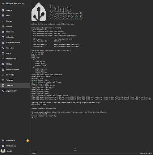

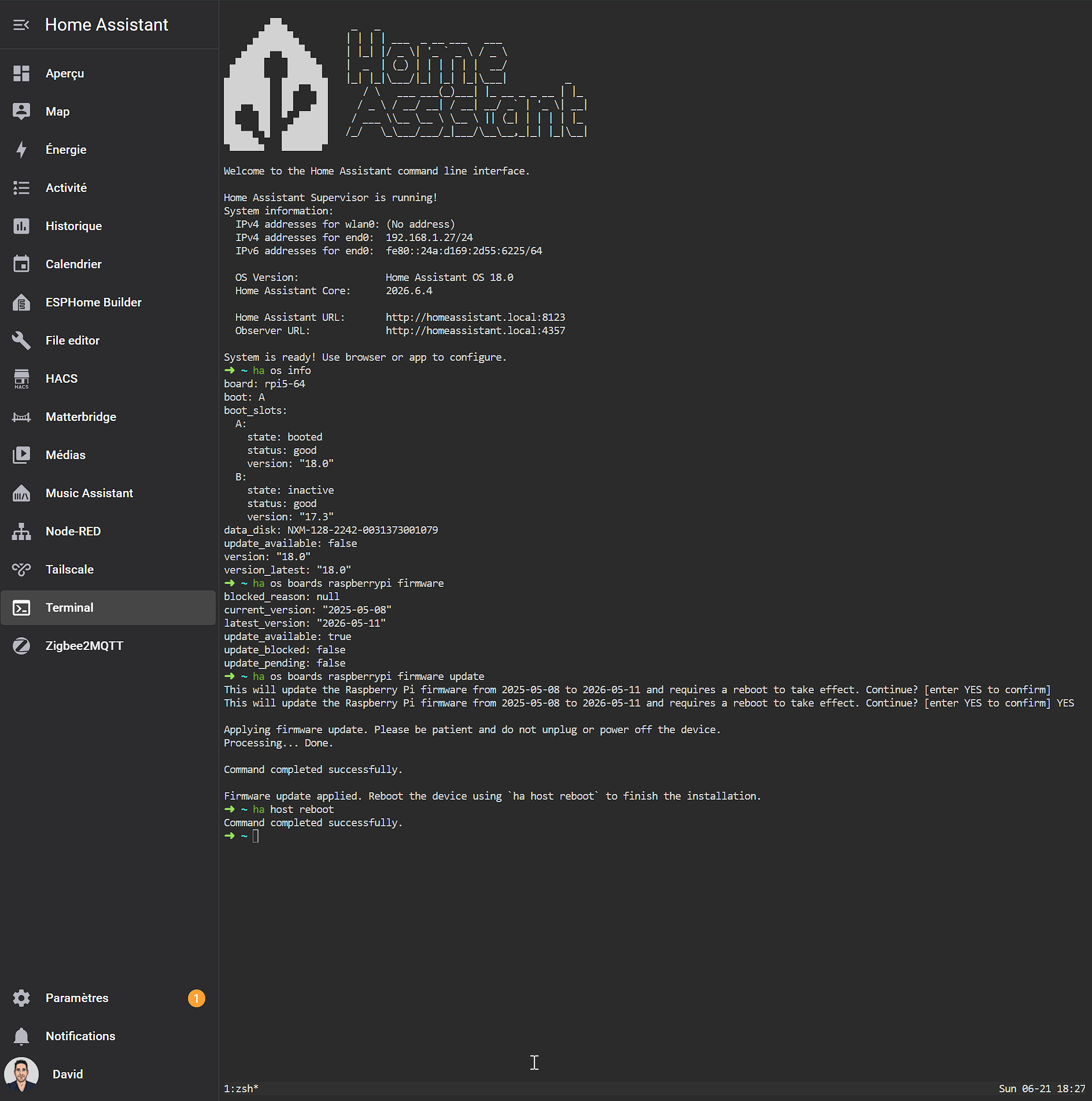

Pi5 + NVME
A priori tout est ok :sign_of_the_horns:

Sur RPI4, Il doit falloir un firmware de 2025 pour que ça fonctionne. Avec le firmware d'origine (2021), celui de 2022 et 2024, ça bloque. Va falloir mettre a jour a partir d'une carte SD et les prochains fonctionneront à partir d'un SSD.

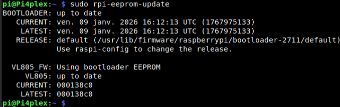

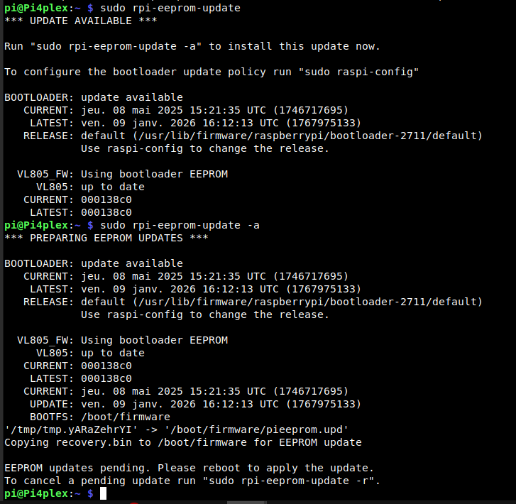

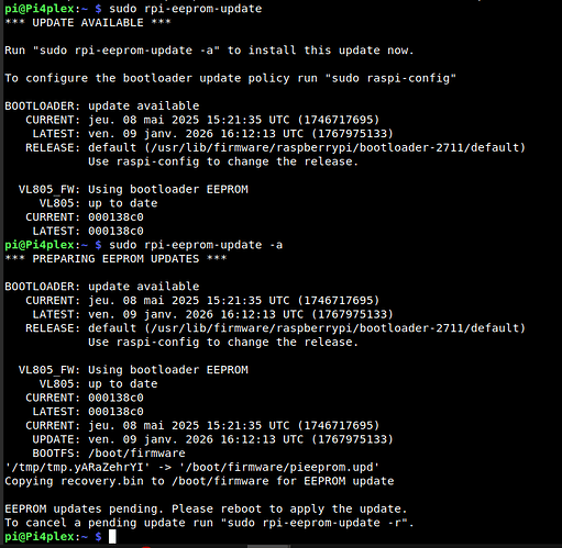

Sur un pi connecté au réseau, après un apt update et apt ugrade
uname -a
pour connaitre la version
  434  sudo apt update
  435  sudo apt upgrade
  436  uname -a
  437  sudo rpi-eeprom-update
  438  sudo rpi-eeprom-update -a
  439  sudo reboot
on vérifie avec la même commande après le reboot
ça fonctionne aussi bien sur une SD que sur un SSD usb sous raspiOS ( hors HA )
cdt
je crois que je vais faire plus simple avec Raspberry Pi Imager sur une SD.
