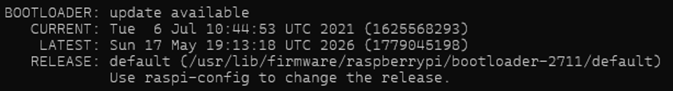

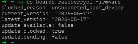

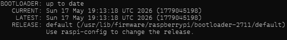

Pour info, je viens de faire la mise à jour "firmware" depuis une clé avec un raspberry os via ssh
(SSD HA OS débranché) et tout c'est bien passé sur les deux PI4.
avant:
après:
et après redémarrage sur le SSD HA
Si cela peut rassurer ... :slight_smile:

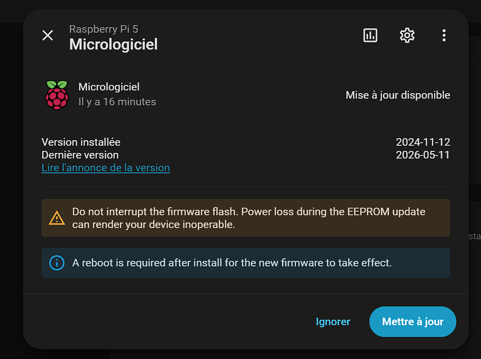

Mince, même après un firmware à jour, on pourra pas mettre à jour le firmware depuis un SSD en USB. :face_exhaling:
Je me demande si je vais vraiment la faire au final. :thinking:
C'est le cas, la raison si j'ai bien compris est le fait de booter depuis le SSD.
