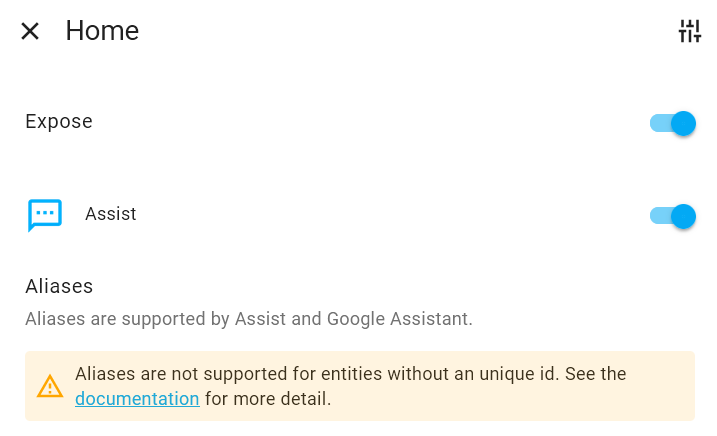

  • mettre un alias « maison » pour la zone.home. Impossible à faire depuis l’UI : Settings->Voice assistant->Expose, j’ai un message Aliases are not supported for entities without an unique id
Pourquoi zone.home, qui est unique et spéciale dans le code de Home Assistant, n’a pas de unique_id ? Mystère
