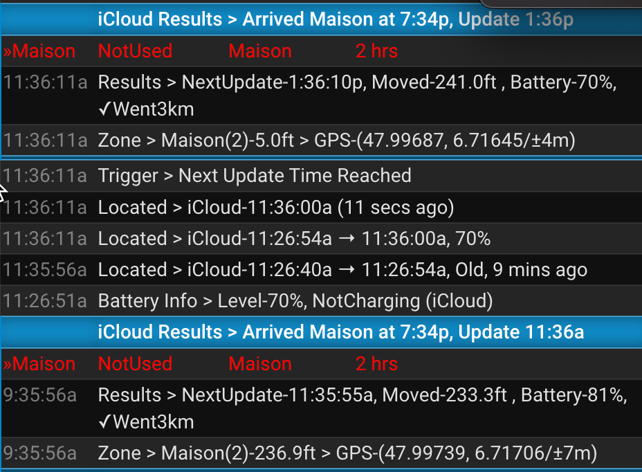

Qui utilise icloud3 et peut me renseigner?
j’essaie de réduire la mise à jour de la localisation à moins de 2h avec icloud3 mais impossible de trouver où ça se trouve.
Dans cet exemple, j’ai la maj se fait toutes les 2 heures pourtant je me suis absenté plus d’une heure. Les maj se font toutes les 2h sur les 3 iphones qui sont ‹ trackés › et du coup ça perd beaucoup de son intérêt
Si quelqu’un pouvait m’aiguiller, ça serait sympa.
Merci d’avance

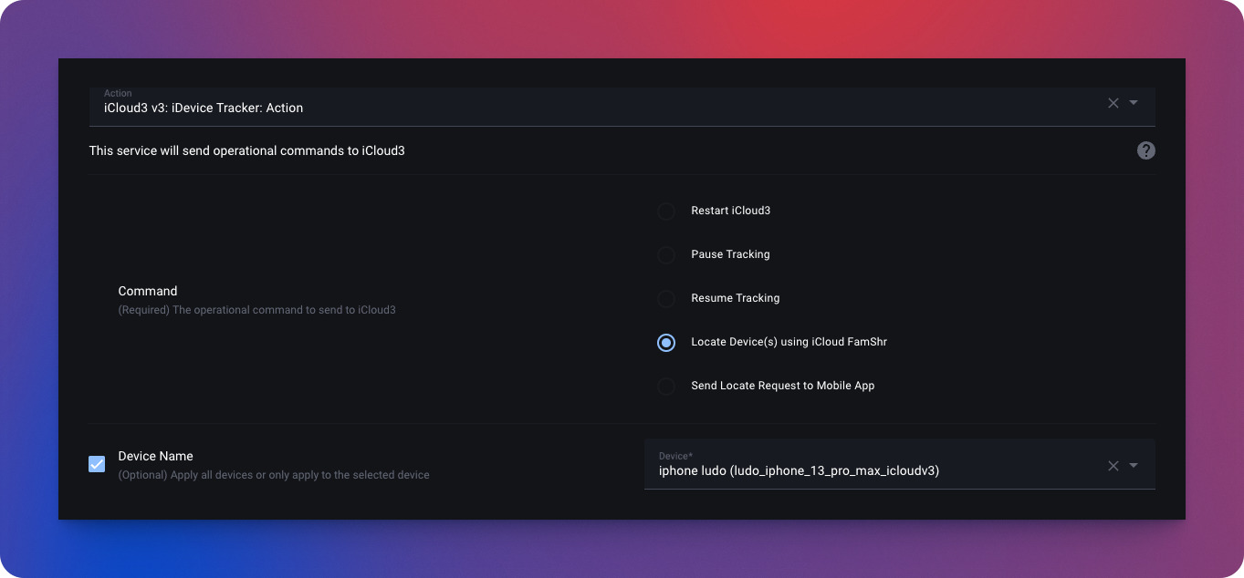

tu peut donc utiliser une automatisation pour raffraichir l’emplacement de ton device :
 alias: iCloud3 Locate (IphoneXXXXX)
 trigger: []
 condition: []
   - service: icloud3.action
       command: locate
       device_name: iphone_de_xxxxx
et en gui :
Merci pour ces informations supplémentaires. C’est effectivement une solution
