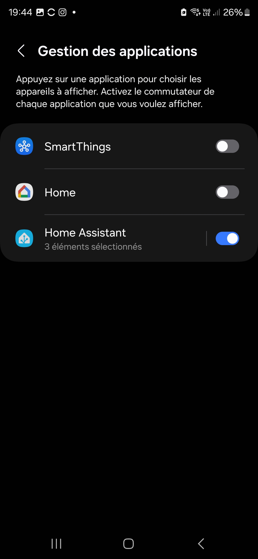

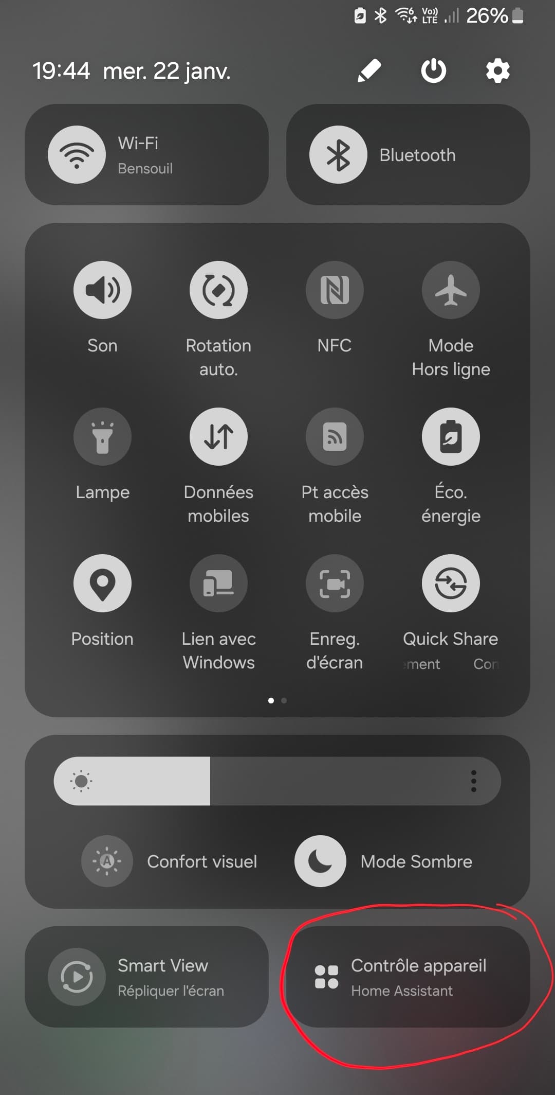

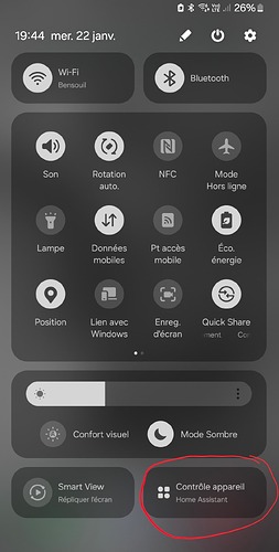

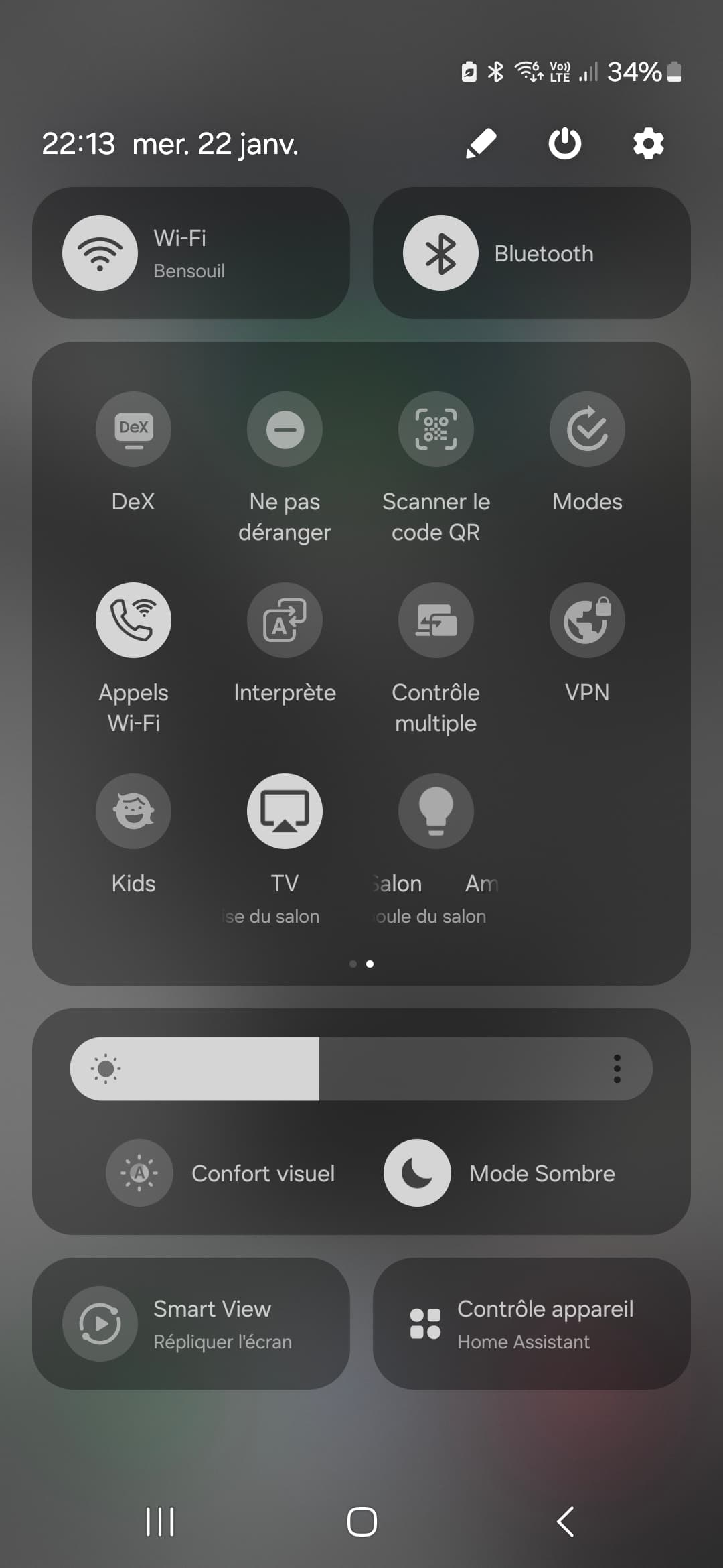

Si vous descendez votre barre de menu du haut, vous avez en bas à droite « Contrôle d’appareil ».

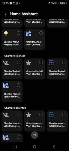

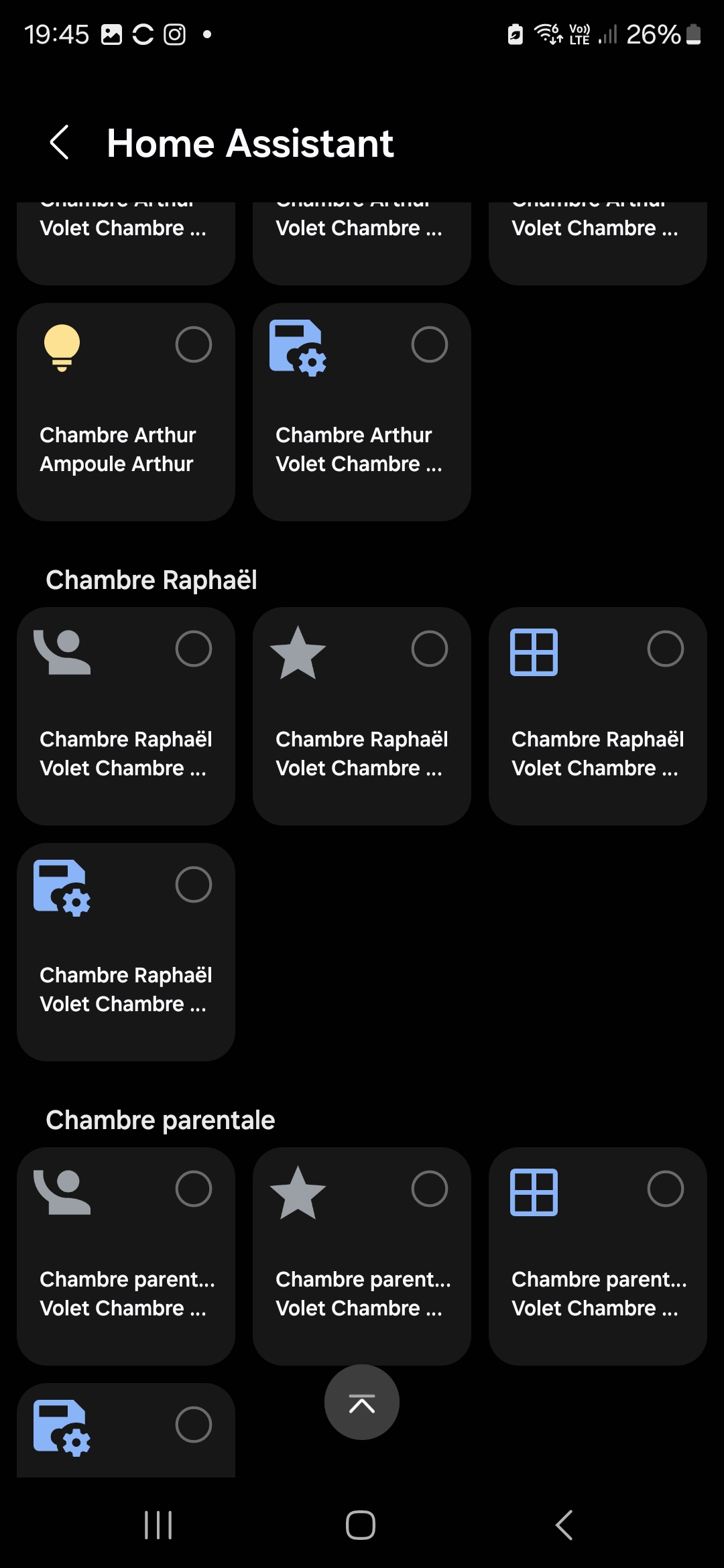

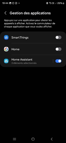

Si vous cliquer dessus, puis ajouter des appareils, vous pouvez activer Home assistant, et à partir de là vous avez accès à tous vos équipements qui peuvent être en raccourci!!

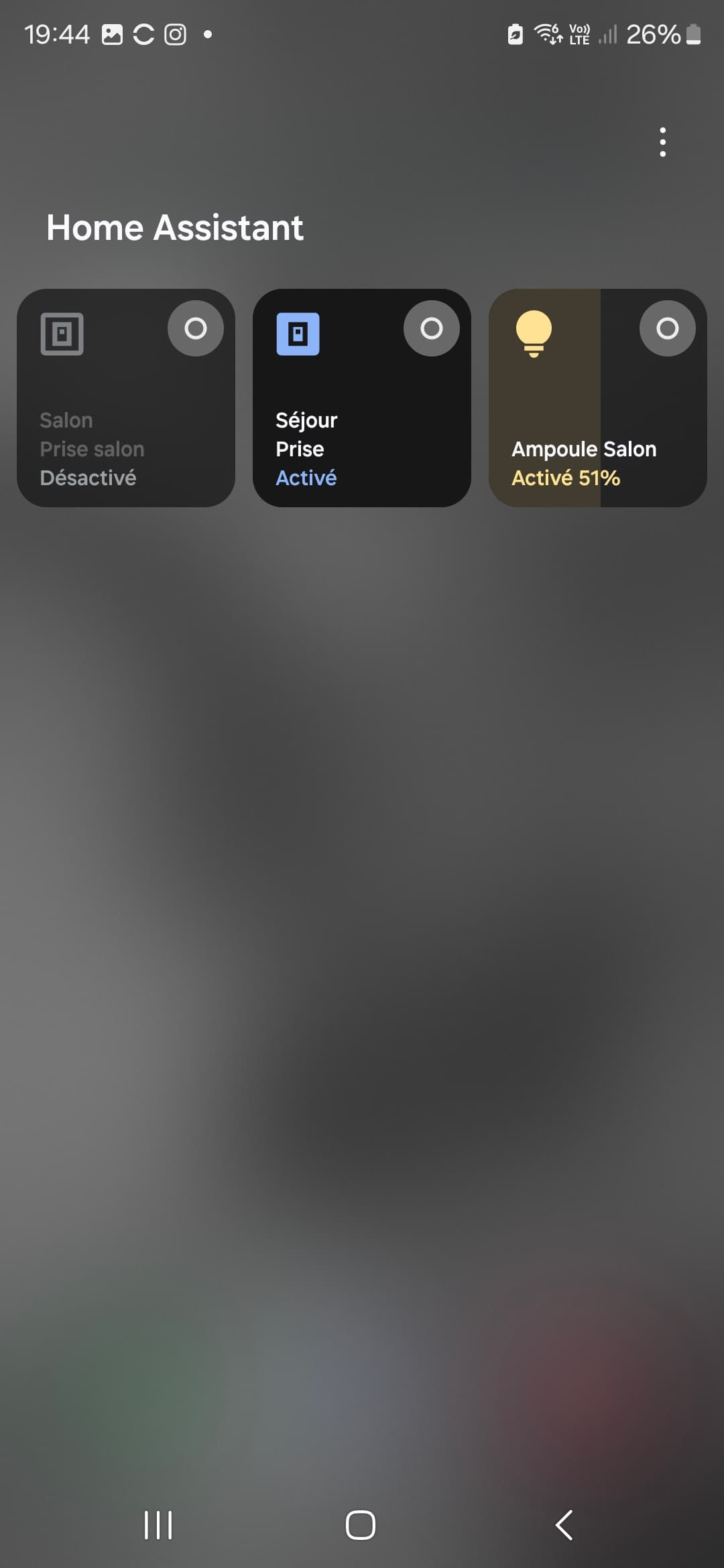

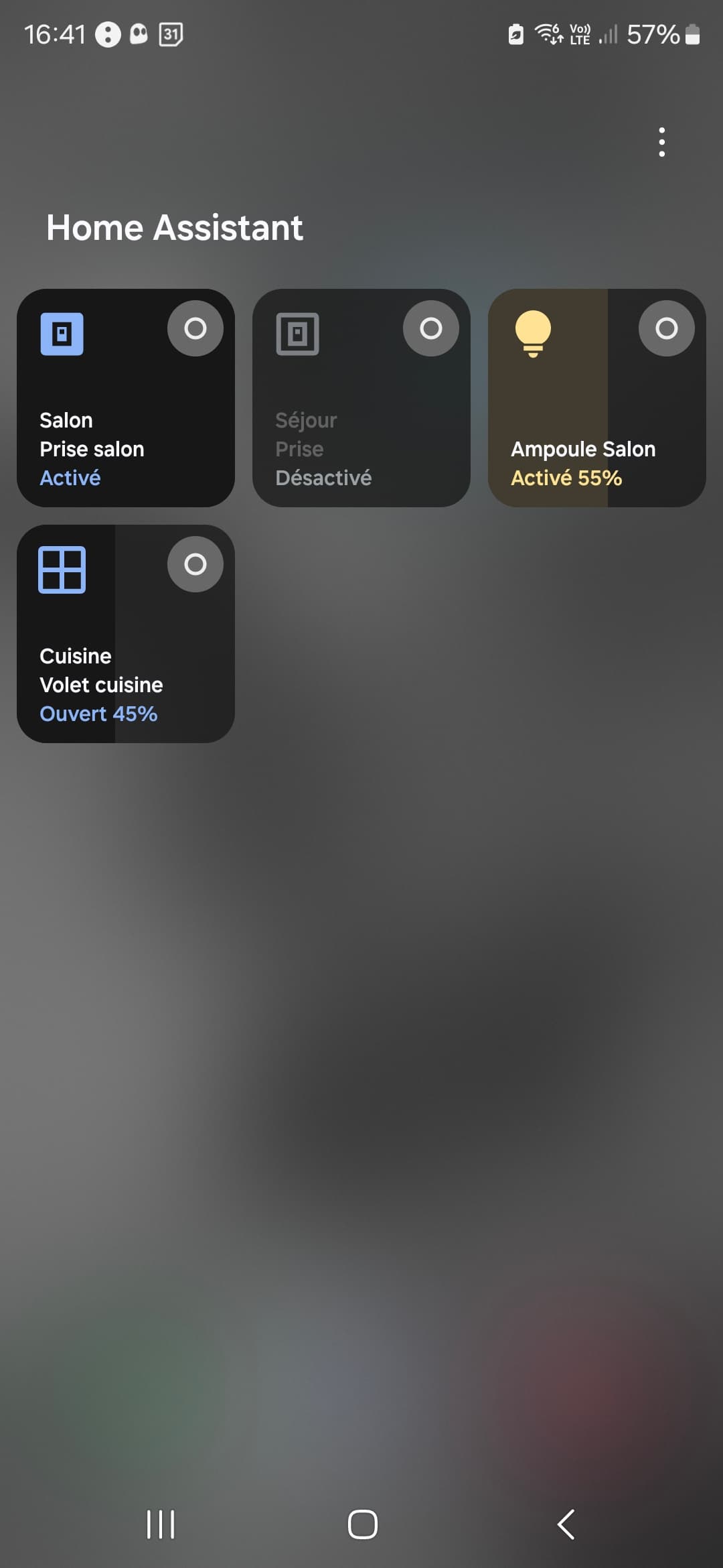

J’ai testé prise et ampoule pour l’instant, la luminosité peut être ajuster directement sur le raccourci, top :+1:.
Par contre je ne sais pas si c’est pour TOUT les appareils Androïd, ou juste Samsung comme le mien…

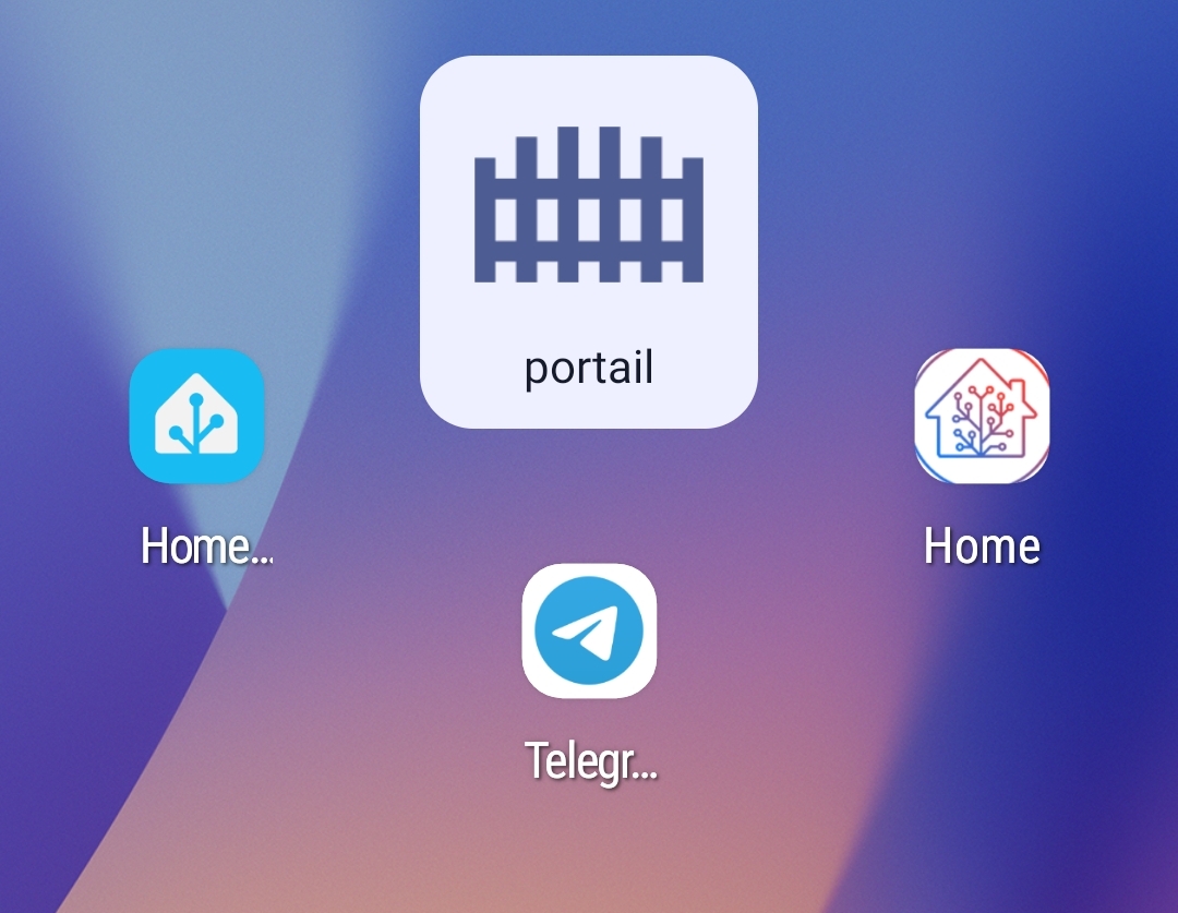

Par contre, je peux mettre des widgets.

Mais la c’est un peu plus, je peux par exemple regler la luminosité.
Ça rajoute encore un raccourcis:

Pour un volet, vous pouvez y regler la hauteur aussi:
