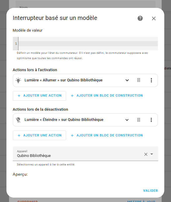

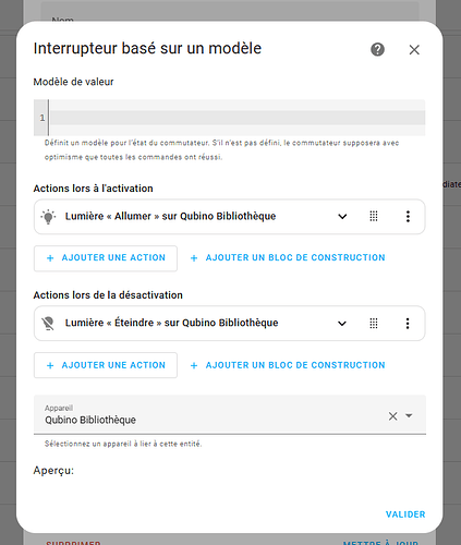

Oui j’ai six radiateurs qui tournent avec Versatile et c’est nickel.
Je passe par des helper de type switch (flemme de faire un Template) qui sur ON active l’entité light des qubinos à 100% et à OFF la mets soit à 0% (arrêt), 20% (HG) ou 30% (eco) selon mes besoins dans la pièce concernée.
Ensuite je mets les helper en sous jacent et versatile s’occupe de tout.
J’ai gardé qubino wire pilot pour les cartes et avoir un contrôle manuel au cas où. J’aurais pu faire les cartes à la main mais pourquoi réinventé la roue (et puis bon j’ai eu la flemme…).
