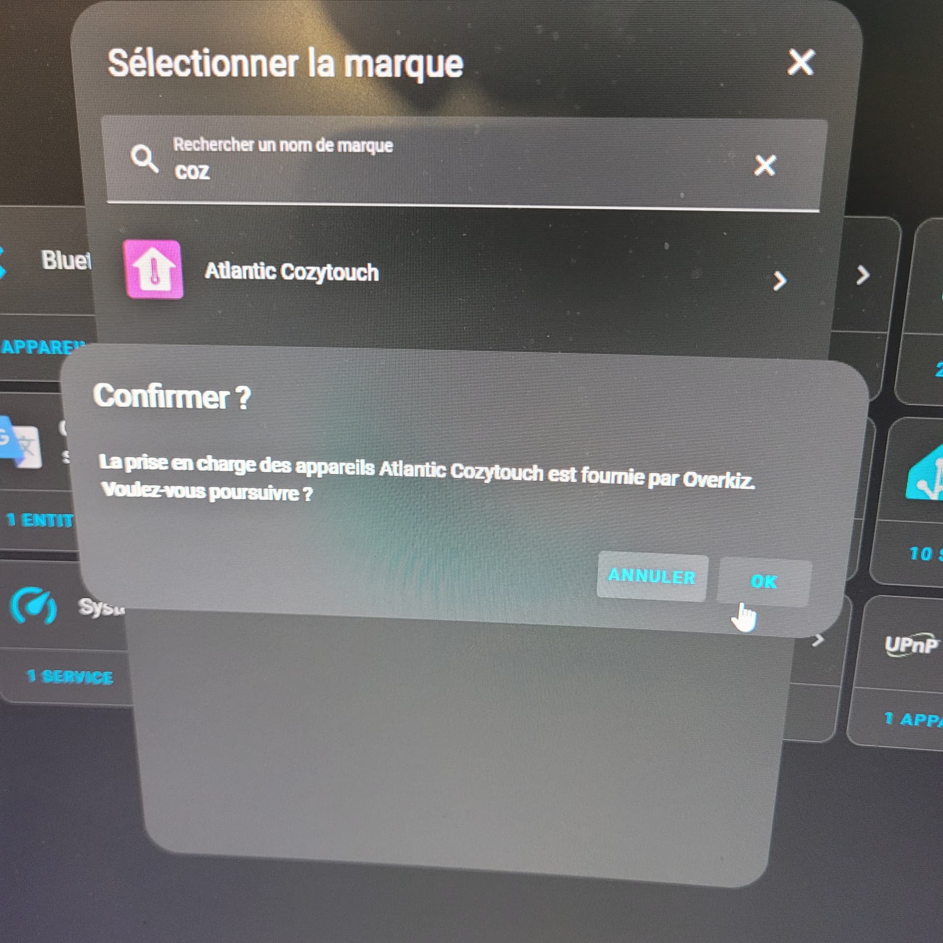

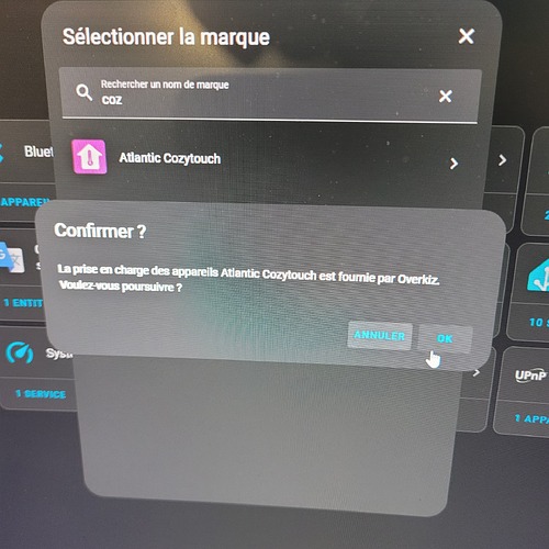

J’ai vu aussi une intégration Atlantic cozytouch mais impossible de l’installer…

D’accord merci, juste le fait que je ne puisse pas ajouter l’intégration Atlantic cozytouch :confused:

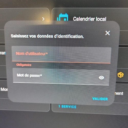

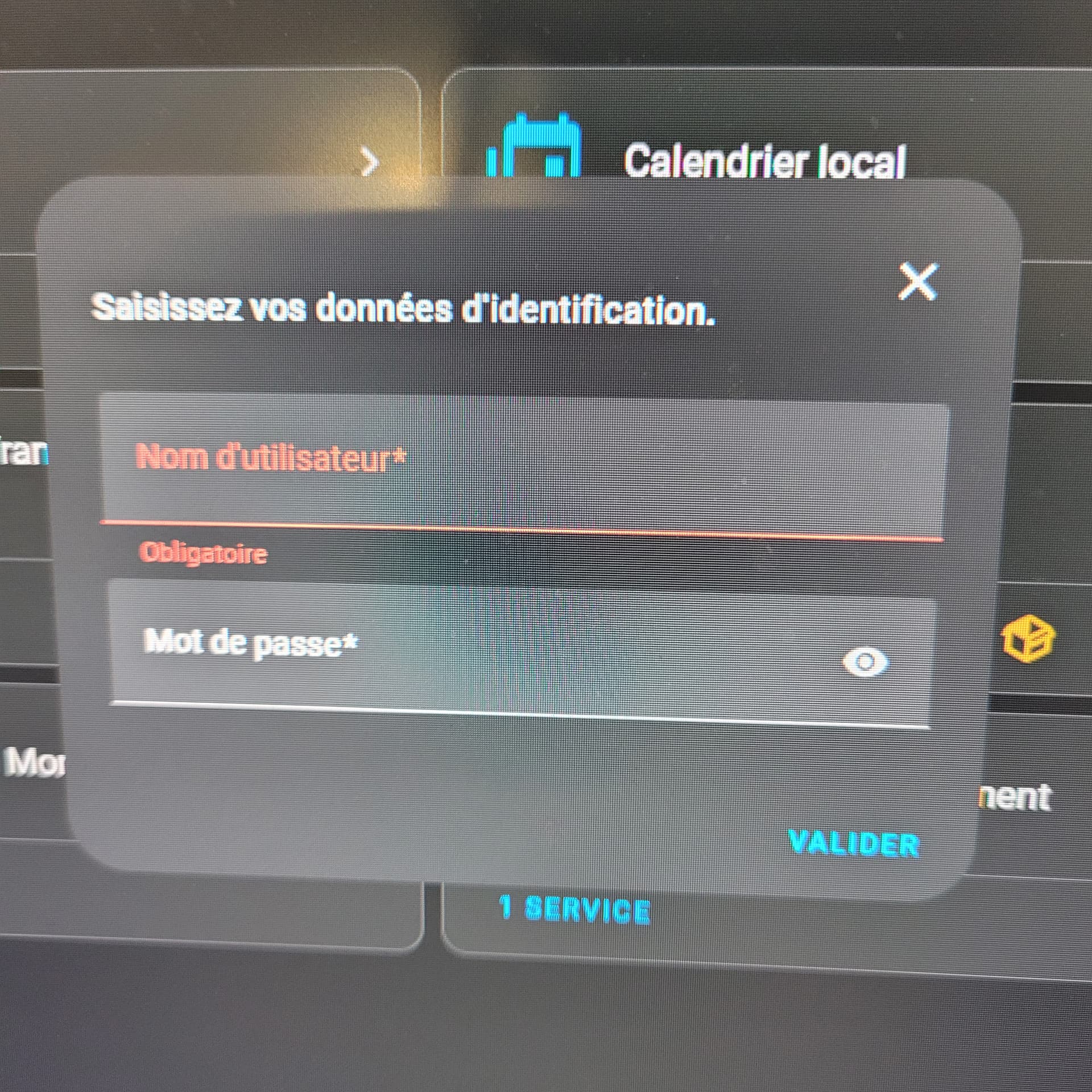

J’ai eu une coupure de courant et l’intégration par overkiz ne fonctionne plus alors qu’il n’y a pas de problème sur l’application Thermor-Cozytouch. J’ai supprimé l’intégration d’overkiz pour la remettre mais la saisie des données d’identification ne fonctionne pas. Est ce possible que mon IP soit banni uniquement de home assistant et pas de l’appli ? Les deux sont pourtant sur la même adresse IP.
