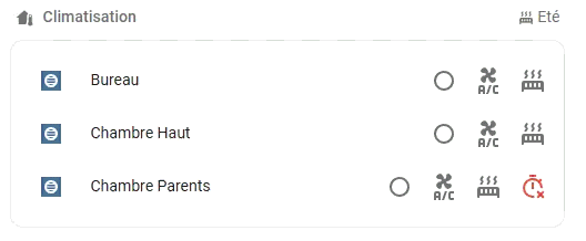

Coucou,
Petit soucis relou sur lequel je me casse les dents depuis plusieurs jours.
Pour le contexte, j'ai un vieux chauffage réversible air/air que je peux piloter via HA avec les petits broadlink rm3.
Donc ce n'est pas considéré comme une entité clim, j'ai diverses commandes que j'appelle dans des scripts pour soit allumer en chauffage, soit en clim, soit arrêter.
Pour que çe soit facile, j'avais fais des lignes avec un multiple-entity-row, et c'était parfait.
Aucun retour d'état, parce que pas possible, donc juste des icones. Et tout marche parfaitement !
A un moment, j'ai voulu répondre à un besoin : que l'unité intérieur s'éteigne 2h après, quand je dors par exemple.
Donc plutôt que de faire un autre bouton qui appelle un script, qui va appeler les 2 scripts existants et faire une pose entre les deux. Je me suis dit que j'allais plutôt activer un timer, et c'est ce timer qui a la fin, active l'arrêt. Et ça fonctionne aussi.
Donc nouveau bouton tout gris pour activer, et c'est la que les choses ne vont plus: ça serait bien si il était rouge si non activé, et vert si activé ! Par ce que comme ça, je connais l'état, et peut l'activer/désactiver à ma guise.
Sur ce GIF, vous pouvez voir que quand je clique, il ne se passe rien de visible (mais le timer démarre bien). L'icone passera en vert, seulement si je fais CTRL+F5 (sur le tel, c'est une misère, je dois rafraichir la page 2-3 fois)
Enregistrement 2025-07-16 084358
Voila, peut-être auriez vous une idée, ou un truc qui me manque pour provoquer le rafraichissement de l'icone au clic.
La partie du code en question
  - entity: remote.clim_parents
    type: custom:multiple-entity-row
    show_state: false
    icon: mdi:hvac
    tap_action:
      action: none
      - icon: mdi:power-off
        tap_action:
          action: call-service
          service: script.clim_off_parents
      - icon: mdi:air-conditioner
        tap_action:
          service: script.clim_on_cold_19_parents
      - icon: mdi:radiator
        tap_action:
          service: script.clim_on_heat_19_parents
      - icon: mdi:timer-remove-outline
        tap_action:
          service: script.activation_et_desactivation_timer_manu_off_clim_parents
    card_mod:
      style: |
        .entities-row div.entity {
          --card-mod-icon-color: var(--secondary-text-color);
        .entities-row div.entity:nth-child(4) {
          {% if is_state('timer.timer_off_manu_clim_parent', 'active') %}
            --card-mod-icon-color: var(--green-color);
            --card-mod-icon-color: var(--red-color);
Le code complet

pourquoi ne pas utiliser l'entité timer directement dans la carte ?
      - entity: timer.climate_salon
        state_color: true
        styles:
          --state-timer-inactive-color: var(--red-color)
          --state-timer-active-color: var(--green-color)
et tu utilises une automatisation, par rapport a l'état du timer et fait les actions que tu veux.
alias: Timer Climate Salon
description: ""
triggers:
  - event_type: timer.finished
    event_data:
      entity_id: timer.climate_salon
    trigger: event
conditions: []
actions:
  - target:
      entity_id: climate.versatile_thermostat_salon
    data: {}
    action: climate.turn_off
Pas besoin d'utiliser card_mod pour la couleur d'une icone :
        state_color: true
        styles:
          --state-icon-color: var(--secondary-text-color)
        tap_action:
Bien vu WarC0zes !

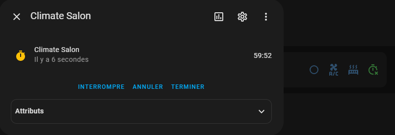

En fait, je lance un script pour faire démarrer/interrompre le timer dans le seul but de ne pas avoir la fenetre du timer qui s’ouvre. Juste par confort
Mais oui, l’arrêt se fait bien sur une automation qui a comme trigger la fin du timer.
Card-mod a de vieilles habitudes chez moi :smiley:
Merci pour m’avoir guidé sur un meilleur chemin
show_state: false
icon: mdi:hvac
tap_action:
  action: none
    tap_action:
    styles:
      "--card-mod-icon-color": var(--secondary-text-color)
    tap_action:
    styles:
    tap_action:
    styles:
  - entity: timer.timer_off_manu_clim_parent
    state_color: true
    styles:
      "--state-timer-inactive-color": var(--red-color)
      "--state-timer-active-color": var(--green-color)
    tap_action:
Je suis pareil, mais quand on peut faire sans, c’est encore mieux. C’est surtout instantané, comparé avec card_mod ou tu peux voir un petit chargement quand tu affiches une page.
