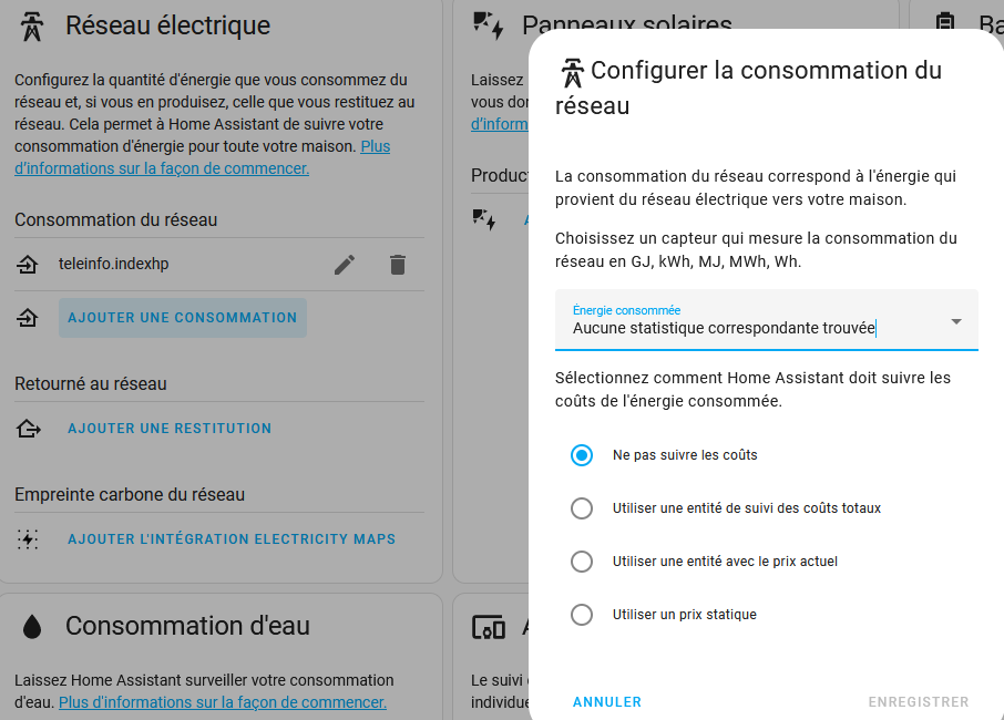

Je n’arive pas à rajouter l’index HC dans mon Panel Energie alors que c’est OK pour l’index HP.

Voici ma configuration yaml :
sensor:
- name : "teleinfo.periodeTarifaire"
state_topic: "teleinfo/periodeTarifaire"
- name: "teleinfo.puissance"
state_topic: "teleinfo/puissance"
unit_of_measurement: "VA"
device_class: power
- name: "teleinfo.indexhc"
state_topic: "teleinfo/indexhc"
device_class: energy
state_class: total
unit_of_measurement: Wh
- name: "teleinfo.indexhp"
state_topic: "teleinfo/indexhp"
state_class: total
- name: "teleinfo.intensiteinst"
state_topic: "teleinfo/intensiteinst"
- name: "teleinfo.intensitemax"
state_topic: "teleinfo/intensitemax"
- name: "teleinfo.groupehoraire"
state_topic: "teleinfo/groupehoraire"
Voici les informations de mon capteur : la data se met à jour.
Dans paramètre → entité, on voit bien que le capteur reçoit de l’information, chose étrange le graphique ne se met pas à jour…La date affichée en absisse ne correspond pas au moment T de de la photo. Pour comparer voici le capteur de l’index HP :
SAlut
il te faut un peu de données dans l’index HC
pour le moment il n’y a rien
attends le prochain passage en HC plus deux heures ou essaye a nouveau demain
ça devrait finir par accepter cette entitée dans le tableau energie
dje68
Mars 15, 2024, 1:00
3
Ok merci, on va être patient alors !
Oui car je trouve ça bizarre, tout parait bon ! Je laisse tourner ça quelques jours et je reviens posté la suite et/ou fin.
Après ce qui est étrange c’est que ce matin, dès que le HP était configuré, il m’était proposé dans Energie… et la rien.
Sachant que dans Historique j’ai des datas :
depuis combien de temps tu as créé ton sensor ?
dje68
Mars 15, 2024, 1:03
5
J’avais créer hier, mais j’ai recommencé ma configuration… Hier ça fonctionnait j’avais les deux. Et j’ai refais ce matin et la j’ai que le HP.
attends alors que ça repasse en heure creuses
dje68
Mars 15, 2024, 1:05
7
Justement la je suis en HC
ce que je t’encourage a faire c’est de faire des utility meter
car comme tu passe en mqtt les entitées qui ne sont pas difusées ne sont pas mise a disposition
donc fait un utility meter pour chaque sous compteur ( HP et HC) et tu garderas des valeurs malgré les reboots
il faut un minimum de donnée …
dje68
Mars 15, 2024, 1:08
10
Ok alors j’attends et je me renseigne sur les utility meter, je débute avec HAOS donc je ne maitrise pas tout encore.
MErci en tout cas
fait une recherche dans le forum tu verras plein d’exemple sur les utility meter
dje68
Mars 15, 2024, 1:15
12
Alors pour info, j’ai vite créer des Utility Meter et la je peux directement rajouter le HC dans mon Energie…
Donc merci
c’est les utility meter que tu devra mettre dans le tableau energie, j’ai oublié de te le dire
et pareil c’est des données qui ne sont pas instantanée il faut un peu de temps pour ça ce mette en route
