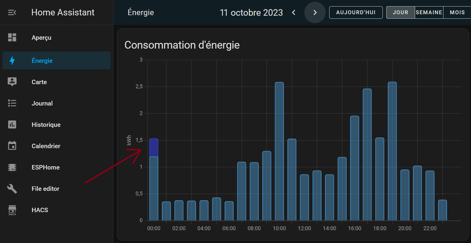

Je souhaite faire apparaitre cette donnée (en kwh) directement sur le tableau de base : Énergie
On parle bien de ce tableau : (J’ai un zlinky pour le relevé du compteur)
Je souhaite obtenir ceci avec la valeur de conso de la prise inclu dans la conso totale Linky :
J’ai tenté de rajouter l’entité directement dans le tableau d’énergie par ici :
Mais j’obtiens une addition de la conso au lieu d’inclure la conso de la prise dans le conso du Linky : (logique)
Avez-vous une idée comment obtenir ce visuel dans ce tableau ?

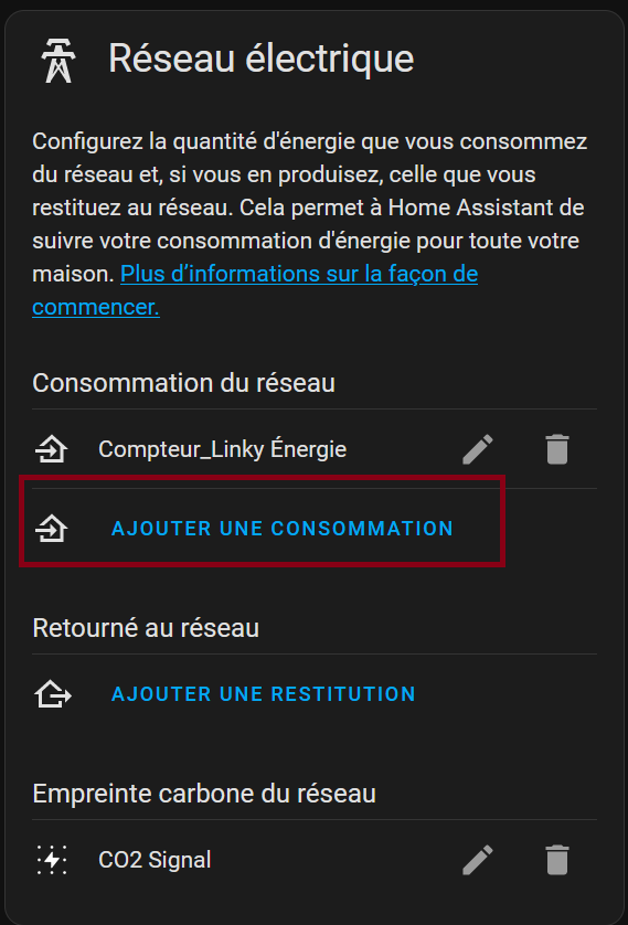

normalement si tu vas dans paramètre/tableau de bord puis énergie tu devrais avoir ca :
C’est ici qu’il faut rajouter ta prise. Et ca donne ca en dessous du graphique :
Dit moi si c’est ca que tu cherches
Non, c’est plus sur le tableau de « Consommation d’énergie » que je souhaite avoir ce détail.
je crois pas que ce soit faisable.
Sinon faudrait faire un template avec le sensor linky moins la prise et ajouter ce template et la prise dans le dash energie.
