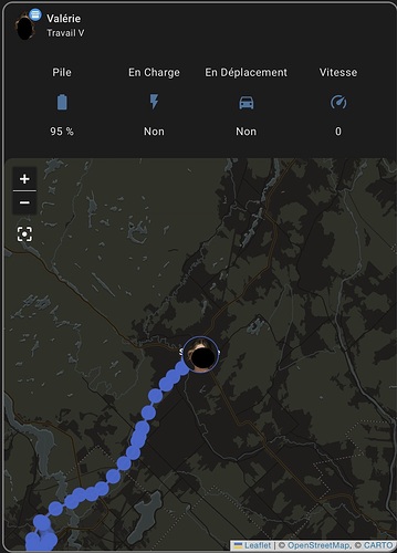

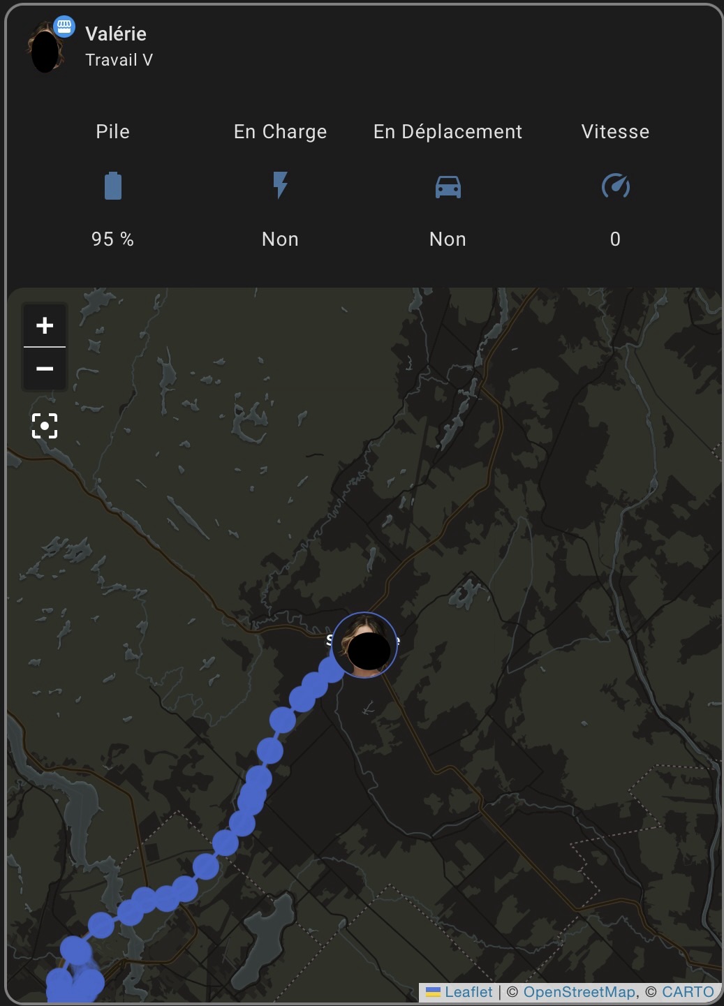

tu as juste besoin de l’application home assistant companion sur son téléphone. Puis créer une personne sur HA, configurer les capteurs de géocalisation et ajouter le device tracker de son téléphone sur la personne créer.
Vous pouvez aussi utiliser l’application Life360. Il y a une version gratuite compatible avec HA et qui permet de faire un suivi des déplacements des membres de la famille.
