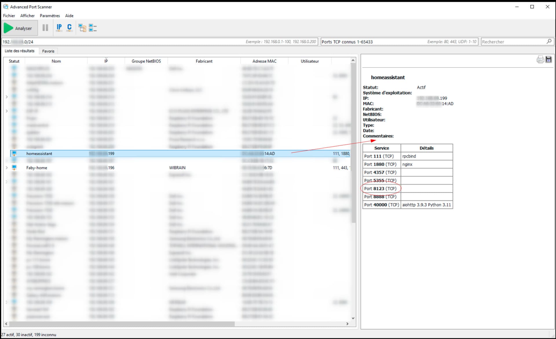

Si tu as une machine sous Windows sur ton réseau
Utilise un utilitaire comme celui là
Ça va te donner les machines présente sur ton réseau avec leurs noms, leurs IPs et surtout les ports ouverts sur chaque machine.
