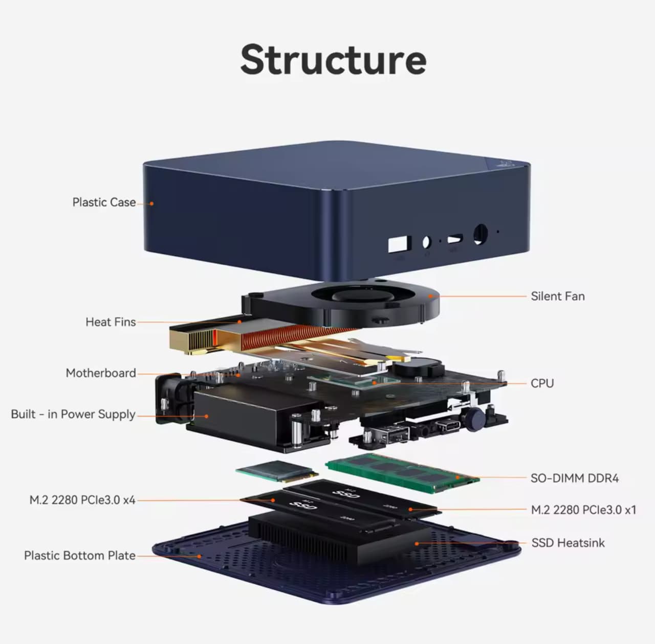

SAUF QUE ça évolue et depuis il y en a des nouveaux, le S13 succédant au S12 et même et surtout le EQ14… Ce dernier est celui qui me branche le plus pour 3 choses, sa réputation d’être ultra silencieux, ne pas bcp chauffer mais aussi d’avoir l’alimentation intégrée… Bref naïvement je choisirai celui là…
En plus au niveau prix c’est pas dingue la différence entre les 3 modèles et ils sont donc tous les 3 dans mon budget.
Par contre, là où j’ai quelques inquiétudes c’est que ces 2 plus récents sont maintenant équipé du N150 au lieu du plus ancien N100 et je vois beaucoup de contradictions par rapport au N150… J’ai lu qu’il y avait peut-être un risque d’incompatibilité avec Home Assistant… Aussi j’ai pu lire un commentaires disant que la clé USB d’IA Coral ne fonctionnerait peut être pas avec le N150… Que Home Assistant n’aimait pas les umUSB 2 ou 3 (je sais plus)… Mais j’ai aussi lu des commentaires qui disent que tout vas bien sans précisé si ils ont eu des difficultés.
Je suis Novice dans tout ça donc j’aimerais sans doute pas avoir des difficultés mais j’aime vraiment bien le EQ14 en N150 - 16GbRam et 500Gb SSD…
Quelqu’un aurait une installation sur ce EQ14 en N150 ?
