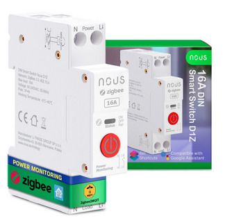

Pour le moment j’ai acheté :
1 prise renforcée Green Up (kit avec le disjoncteur 30 mA inclus)
1 module zigbee rail DIN 16 A - NOUS D1Z
Un ami électricien doit passer prochainement pour que nous fassions l’installation ensemble.

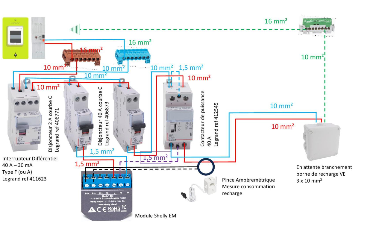

Ton contacteur Nous n’est pas fait pour passer autant de courant pendant autant de temps passe par un contacteur de puissance et pilote celui-ci avec ton nous
Pour le reste ça va dépendre de l’application Renault mais sinon c’est tout à fait possible
Petit détail tu vas perdre la mesure de puissance il faudrait passer par un petit Shelly avec une pince (ou équivalence en zigbee)
https://amzn.eu/d/08uqwrYx
Et dans ce cas tu peux te servir du shelly pour piloter le contacteur de puissance mais tu seras en wi-fi au lieu de Zigbee

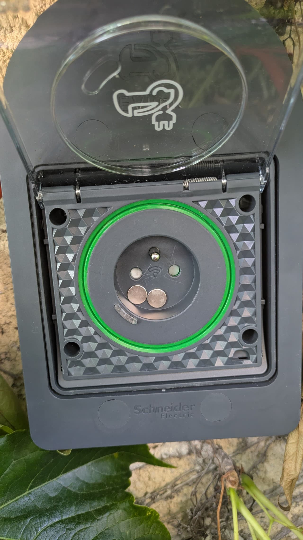

Je suis sur une prise renforcée Zigbee (Schneider Electric Mureva EVlink prise connectée Zigbee) que je pilote via Home Assistant en fonction des infos du Linky (passage en HC → allumage, retour en HP → coupure).
J’en suis arrivé à cette solution parce que la voiture ne permet pas de gérer un planning localement, sauf à passer par un abonnement Peugeot… et là, franchement, je trouve ça assez abusé :face_with_symbols_on_mouth:
Petit détail pratique au passage : j’ai dû ajouter des aimants dans la prise renforcée pour forcer la charge en 16A au lieu de 13A. Ça fonctionne nickel, mais c’est bon à savoir si tu veux exploiter pleinement la puissance.

Effectivement le Nous-D1Z 16A n’est pas compatible avec l’usage attendu !!
En regardant j’ai trouvé son grand frère, le Nous-D3Z qui lui est en 25A (comme le Legrand 412524 mais avec la mesure de puissance, toujours en zigbee). Tarif 28,49€ vs 26,99€ pour le D1Z.
Je vais renvoyer le D1Z et commander le D3Z.

Et bien je ne comprenais pas pourquoi la charge de la e208 n’allait pas à 16A et en fouillant un peu sur internet j’ai vu qu’il y avait une sécurité et que pour la shunter il fallait mettre des aimants dans la prise :
Et la miracle, charge à 16A :slight_smile:
Depuis je contrôle de temps en temps voir s’il n’y a pas de surchauffe et ca fait 6 mois : RAS
(Contrairement à la photo je les ai glissés dans le boitier pour ne pas empêcher la prise d’aller au fond.
Après pour Green up je ne sais pas ce que ca va donner mais au cas ou, tu as l’astuce :wink:
Chacun est libre de faire ce qu’il veut chez lui, mais on ne passe pas de la puissance pendant 8 h sur une chinoiserie (même annoncé à 25 A), c’est pas fait pour.

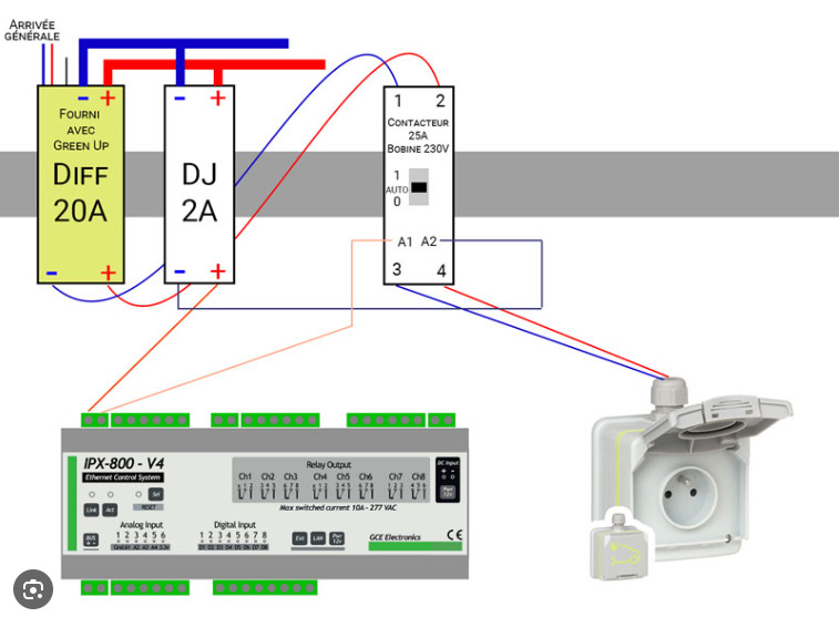

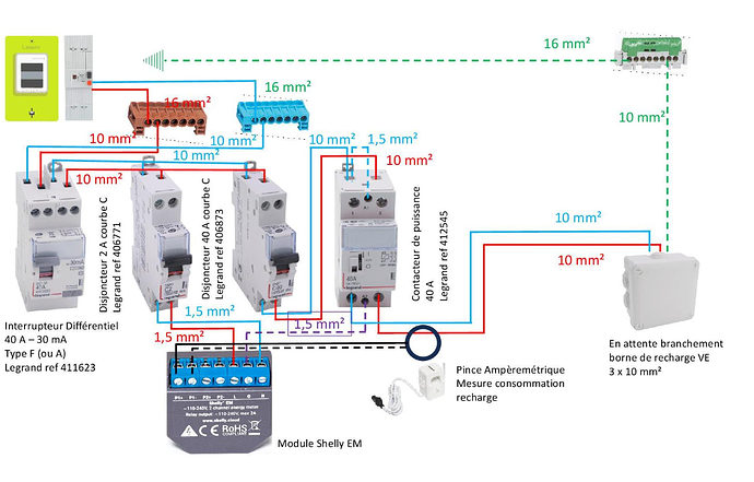

tu dois faire le meme principe que pour un chauffe-eau, un contacteur de puissance qui est piloté par une horloge (ici ton Nous)
ton ami electricien va te le confirmer
pour la green-up il y a bien l’aimant intégré dans la prise d’origine
ici le IPX800 est remplacé par ton Nous,
comme je le disais tu perds la fonction mesure de puissance, il faudrait un system de pince type shelly c est plus safe car la puissance ne passe pas à travers
voilà ce que tu veux faire mais cette fois ci avec les sécurités qui vont bien

Un relais type NOUS, même s’il est annoncé pour 16A ou plus, reste un module compact, souvent basé sur des composants standards, conçu pour des usages classiques (éclairage, prises, etc.), pas forcément pour encaisser une charge continue à pleine puissance pendant plusieurs heures.
Donc oui, ça peut fonctionner, et la marque peut avoir bonne réputation sur la partie domotique (OTA, stabilité, etc.), mais ça ne veut pas dire que c’est adapté à ce type de contrainte électrique.

Je viens de faire quelque recherches en complément pour mieux comprendre cette histoire d’aimants :
La différence entre ces deux prises réside dans leur système de reconnaissance pour autoriser une charge rapide (16A) en toute sécurité. La prise Green’Up communique avec le câble de la voiture via un signal électronique (un « langage » partagé), tandis que la prise Schneider Mureva utilise un système mécanique plus simple basé sur un capteur magnétique. Comme le câble Renault ne possède pas l’aimant requis par Schneider, la prise ne le reconnaît pas et limite la puissance par prudence ; c’est pourquoi certains utilisateurs ajoutent un aimant externe pour « tromper » le capteur et forcer la pleine puissance, une méthode moins fiable que la communication native de la Green’Up.
Du coup la Schneider Mureva me laisse dubitatif :thinking:

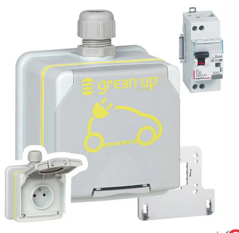

Le kit Green up est toujours sur mon bureau et il garde une très bonne réputation (et pas de problème d’aimant).

Le système de L aimant est un brevet de Legrand, qui permet de détecter une prise acceptant les 16 A par certains chargeurs
C’est donc normal que Schneider ne l’utilise pas puisque c’est un brevet legrand
