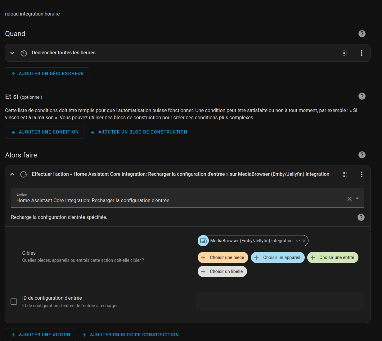

Voilà mon soucis. J’utilise une intégration custom dans mon HA pour récupérer et interagir avec mon serveur Emby. Je n’utilise pas l’intégration officielle qui est encore plus foireuse que la custom !!
Malheureusement cette intégration a une facheuse tendance à perdre au bout de quelques heures de façon silencieuse la connexion avec le serveur Emby.
J’ai donc pensé faire une automation pour recharger automatiquement l’intégration toutes les heures mais cela ne marche pas (pourtant les logs de l’automation n’indiquent aucune erreur). Une idée du problème ?
Merci bien,
Vincèn
pourtant, c’est la bonne façon, mais utilise plutôt une entité de l’intégration, qu’un appareil.
Bien vu, pas très logique mais effectivement là ça marche :+1:
