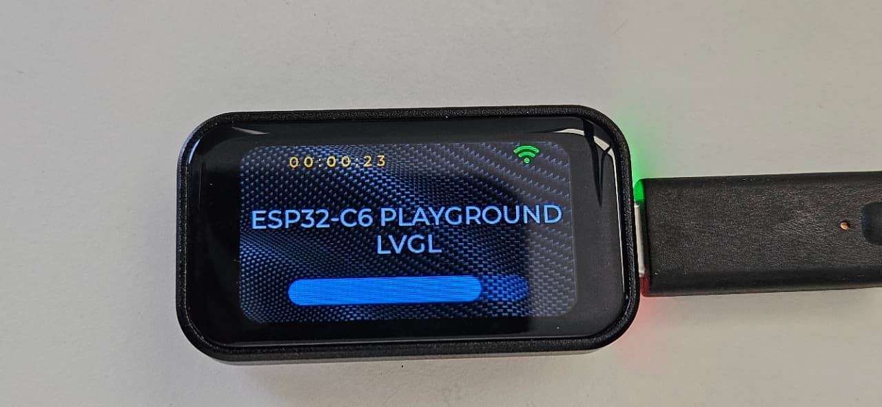

Si un écran TFT de 1.47” touch te convient j’au du code sous arduino et vscode / platformio pour ça avec un éditeur graphique pour la partie graphique. Que veux-tu afficher exactement?
Tu peux aussi faire du wifi avec esphome ou esp-idf our arduino si tu veux.

Pas de Wifi car je vais le mettre dans un endroit où y’en a pas ! Notamment le parking, pour afficher la puissance de charge de la borne.
Aliexpress, amazon. Waveshare esp32c6 tft 1.47
Wifi c’est de la daube. Esphome pas trop mon truc tu passes ton temps à faire des lambda en C alors pourquoi ne pas avoir directement du C? J’utilise le framework arduino 3.3 sous vscode et pioarduino ça marche nickel. J’ai un repo pour ça sur le c6 avec cet écran.
