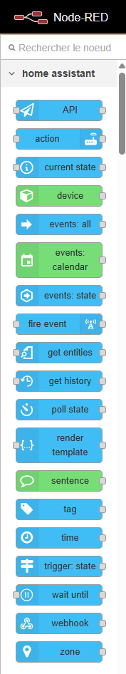

J’essaie de créer un flow node-red qui devrait faire appel à « call service ».
Or dans ma palette, rien de ce genre

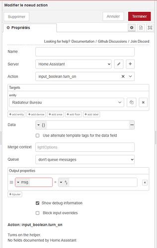

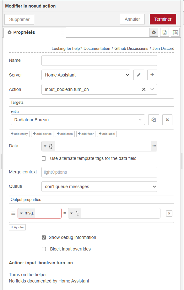

J’essaie d’utiliser « action » mais les champs de configuration ne sont pas identiques à ceux que je vois dans les forums sur « call service »

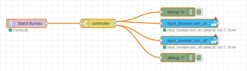

Voici le flux que j’essaie demettre en oeuvre:

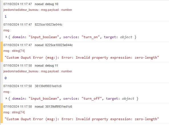

Voici les erreurs que j’obtiens:
2024-10-07_11h18_19

supprime le « output properties » pour voir, j’ai exactement ce type d’action et ça fonctionne.
Bob
Merci bcq,cela fonctionne.
Donc « Action » et « call service », c’est la même chose avec des paramètres différents ?

Depuis peu, HA à renommer les services en action, NR à suivi je pense.
