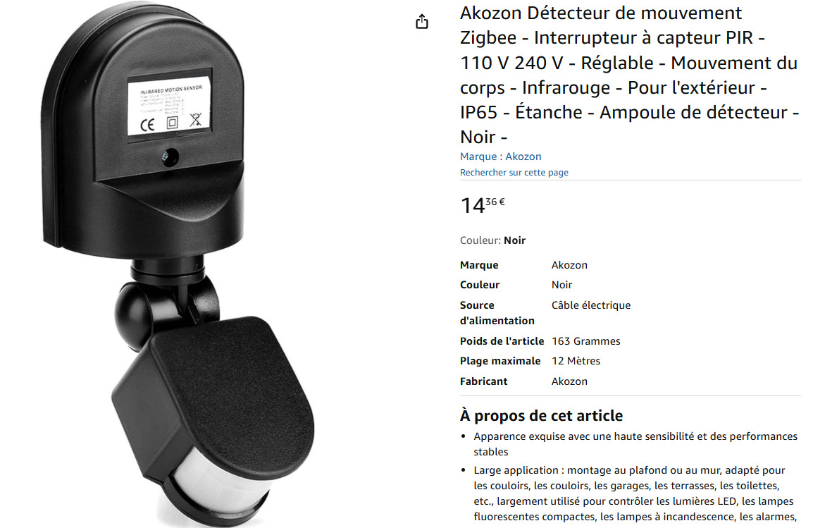

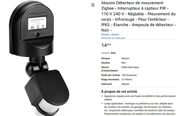

Il y a ceci mais je trouve pas d’info dessus et connais pas la marque ! Pas sur qu’il serve de relais non plus !
Merci des échanges.
Euh je ne vois pas qu’il est zigbee !
Je ne connais pas de capteur de mouvement routeur :man_shrugging:
Vu le prix, je l’ai commander, reçu et essayer ! …. et je vais le renvoyer !
Comme sur l’image ci-dessus, il est bien indiqué aussi sur la boite qu’il est zigbee, par contre il n’est pas IP65 mais IP44.
Mais moi je suis en Zigbee2MQTT et pas moyen de faire l’appairage ! Et comme je n’ai pas 2 Dongle, je n’ai pas tester le ZHA. Donc peut être cela marche en ZHA … ou pas !
