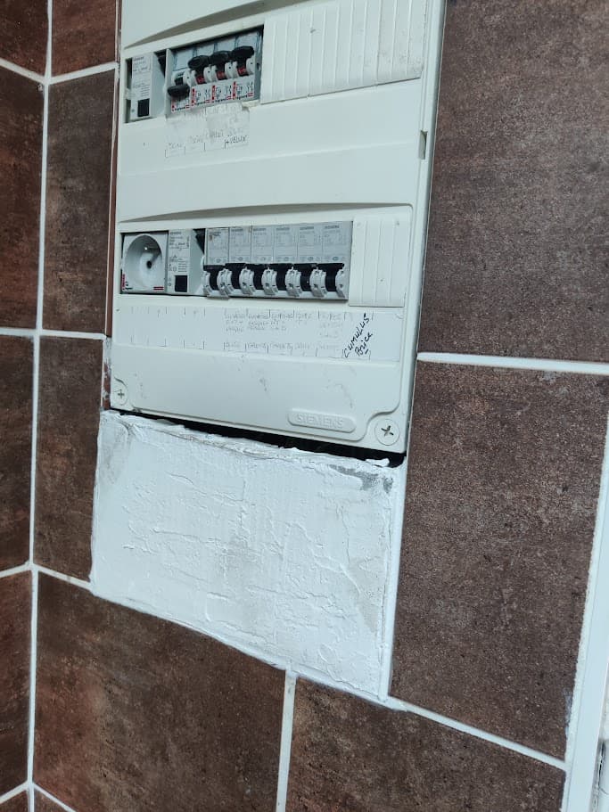

Je cherche un interrupteur pour un compteur électrique que je pourrai contrôler en Zigbee. (bon Wifi au dernier recours, mais ça veut dire souvent passer par du Cloud, donc je suis moins intéressé)
Dans une petite dépendance chez moi, j’ai un ballon d’eau chaude directement sur un interrupteur de mon compteur électrique. et j’aimerai pouvoir gérer son On/Off en fonction de l’utilisation et de la présence ensuite.
Voici la bête :
Donc l’idée c’est de remplacer par un disjoncteur Zigbee si possible.
Quelque chose à conseiller ?
Merci et bonne journée !
