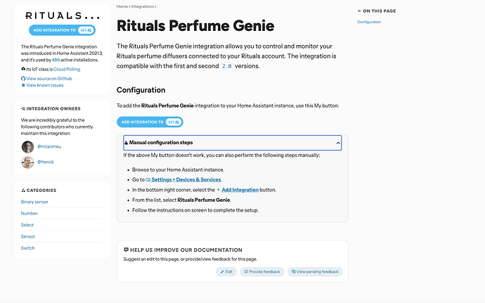

Recherche d'un diffuseur d'huile essentiel compatible avec home Assistant sans devoir bidouiller
je recherche un diffuseur huile essentiel compatible avec home assistant
en regardant sur le forum il existe des choses mais il faut les flasher et bidouiller
pour qu’il soit compatible alors j’ai pas envie et j’ai trouvé cela
est ce que quelqu’un à déjà testé car je ne trouve pas de retour ?
l’idée est de pouvoir l’allumé en fonction d’une certaine heure pour mettre
dans un scénario
merci pour votre prochain retour d’info

justement j’ai vu cela mais en regardant sur les forum anglais c’est pas parce que c’est marqué compatible tuya que l’intégration ce fait dans HA facilement le produit Rituals à lui une application
qui est fait pour HA mais je voulais savoir si quelqu’un sur le forum avait déjà testé !

En plus, il semble que ce soit dépendant du cloud si j’en crois la documentation que tu as indiqué, tout comme ça serait le cas avec l’intégration Tuya.

Par contre, dans ton premier post, tu fais référence à une intégration native à Home Assistant.
Cette intégration est pour une marque bien précise de diffuseurs que je n’ai personnellement pas testé.
L’avantage c’est que là, l’intégration est native. Par contre, elle dépend d’un cloud et pour certains, ça peut être rédhibitoire. Si ça ne l’est pas pour toi alors ça peut être intéressant de se renseigner sur ces diffuseurs car l’intégration devrait être simple.

Quant au cloud non, en tout cas rien sur le site de Rituals ne suggère qu’il soit payant. Quand on parle de cloud c’est que ça dépend d’un service distant donc par Internet, par exemple dans le cas de Rituals c’est le compte à créer dans l’application Rituals. En gros, si tu n’as plus de connexion Internet, HA ne pourra plus contrôler le diffuseur.

Du coup je pense que les diffuseurs Rituals restent une alternative mais ils sont très chers.
