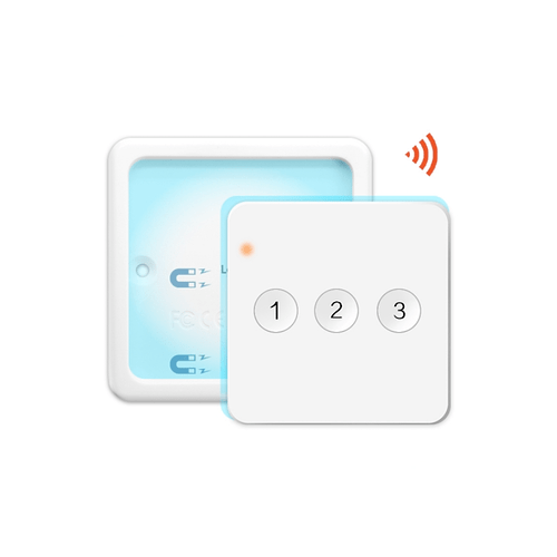

ça n’irait pas ça ?
Zut, je n’avais pas vu l’association direct.
Plus difficile effectivement…
Bonsoir, tu as cherché du côté Legrand ?
Merci. Mais c’est plus une télécommande et surtout je cherche un filaire pour gérer les lumières en remplacement de l’interrupteur existant.
Merci.
Oui j’ai regardé les legrand mais ils n’ont pas de 3 boutons. Le lien Z2M que tu as indiqué est pour un interrupteur sans fil alors que je cherche un filaire (pour au moins un des 3 boutons).
