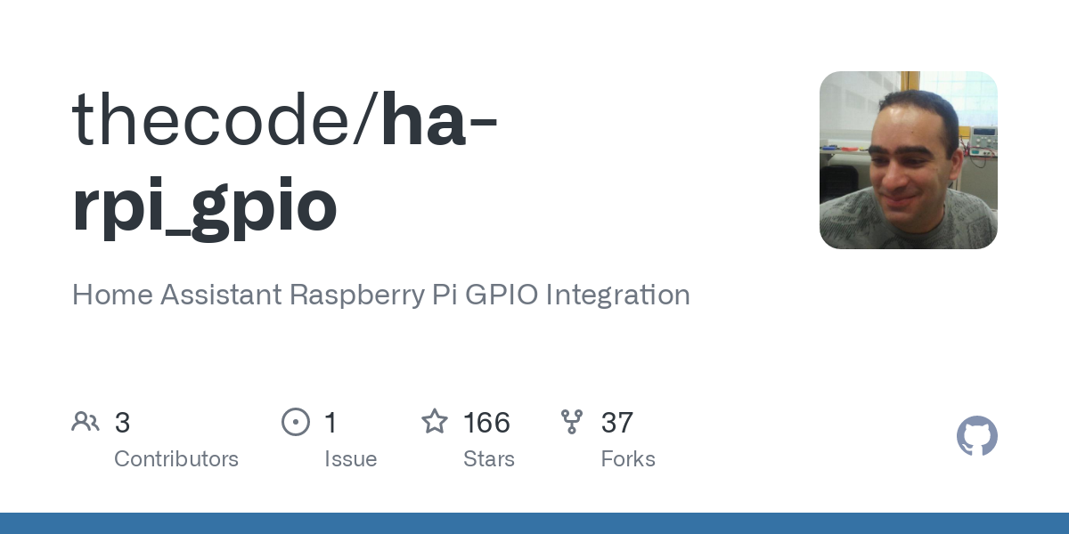

avec ce genre d’add-on ( pour RPI3-4 , pas le 5 )?
et c’est intégration :

WarC0zes, oui j’utilise et aussi Raspberry Pi GPIO PWM et ca aide
