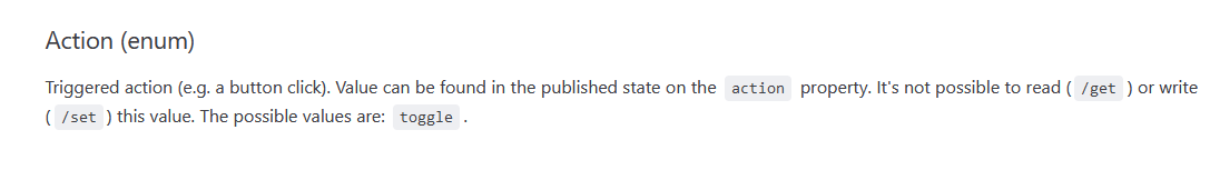

ZBMINIR2 ne gère que « toggle » :
Par contre, si tu veux que ça fonctionne sans coordinateur zigbee, le module doit supporter le binding et les lampes aussi!
Tu dois chercher « action » : Zigbee2MQTT
Et ensuite, tu dois vérifier les actions supportées et le binding. Mais la plupart du temps, le support du binding n’est pas précisé…
