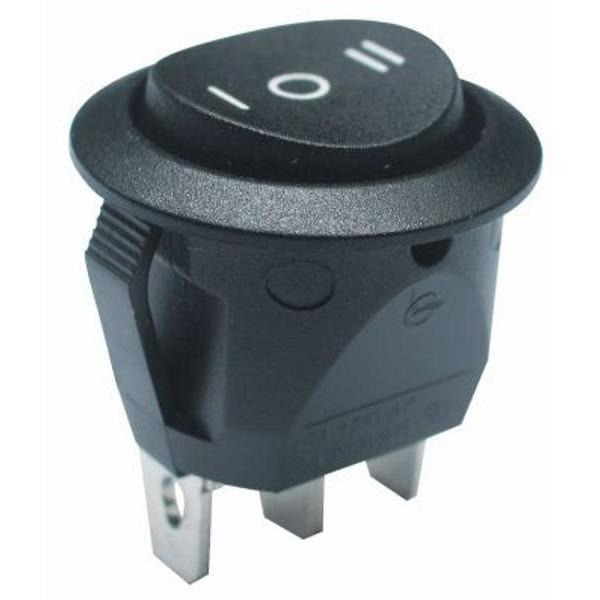

Recherche module pour remplacer un bouton 3 positions
Ma pompe à chaleur dispose d’un bouton :
  • MARCHE
  • OFF
  • SECOURS
Qui ressemble à ça :
Le mode secours à enclencher après avoir fait un off assez long (30 sec environ) permet après avoir éteint la PAC de lancer la chaudière fioul sur le même circuit de chauffe (il y a donc des vannes qui se ferment et des circulateurs qui s’actionnent, j’suis pas chauffagiste et c’est pas le sujet).

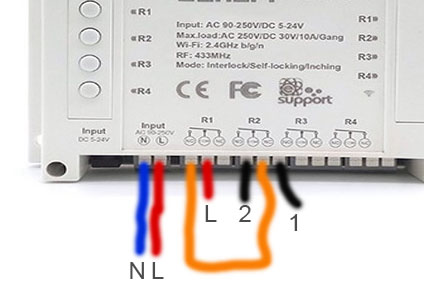

Pour le sonoff voila 1 branchement possible
schema1
R1 sert de commande on off
R2 la position 1 ou 2 avec par defaut la position 1
Quand R1 sur Off pas de courant ni sur 1 ni sur 2
Quand R1 sur On Courant ou sur 1 ou sur 2 en fonction de si R2 est On ou Off
Tu te retrouves avec un interlock physique puisque R2 ne peut pas être sur on ou off en même temps.
Eh bien… Merci je n’avais pas pensé à ce genre de branchements…
