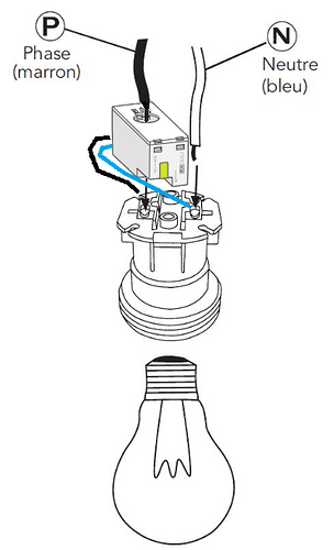

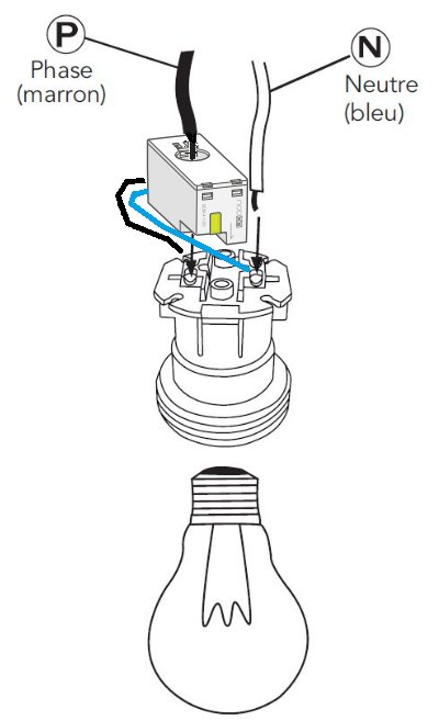

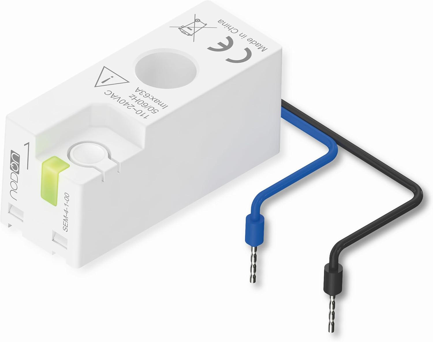

Bonjour, il y a ça qui devrait fonctionner mais c’est un peu cher pour monitorer la consommation d’une lampe…
https://www.domadoo.fr/fr/compteur-energie-connecte/7885-nodon-compteur-denergie-zigbee-sem-4-1-00-3700313926215.html
C’est prévu pour être mis dans le tableau électrique mais en faisant passer la phase dans la lumière et en branchant le marron sur la phase de la lampe (ou autre) et le bleu sur le neutre, tu devrais pouvoir avoir la conso.

Pour le NodOn j’avais vu, mais il fonctionne sur ce principe
Et j’aimerais plus direct
Et oui a 40€ le bout :joy:
Oui, c’est ce que je disais (sur le principe), mais tu peux l’adapter à une lampe
Mais ça ne change rien au coût :grin: puis la chaleur dégagée par l’ampoule peut éventuellement craindre pour le module…

Oui j’avais vu pour le Nodon, mais c’est sur le principe de l’induction du courant, et je me demande si c’est fiable au niveau des mesures, certainement puisque les Pro utilisent pour faire de relevés.

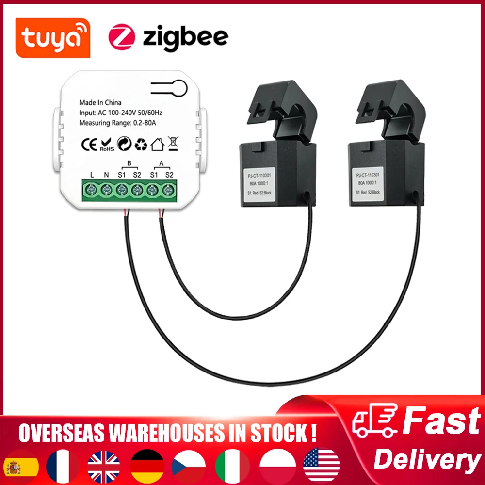

Tu as aussi ce modèle, un tout petit peu moins cher que le Nodon : Smart Mini Energy Monitor 63A Echtzeitmessung Kwh Leistungsmesser Funktioniert mit Tuya Zigbee Hub Zigbee2MQTT Home Assistant - AliExpress 1420 ?
Ca fait quand même encore 32,79€ pièce… C’est intéressant pour les gros consommateurs (four, plaques de cuisson, lave-vaisselle, lave-linge, etc…
