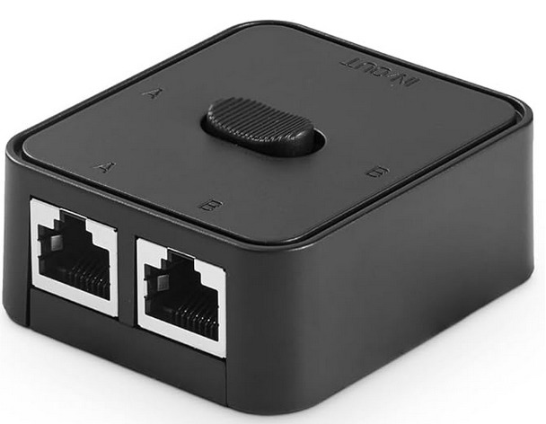

J’avais pensé à un boitier passif de ce genre tout bête pour couper physiquement la liaison :
Il faudrait par contre le rendre pilotable par HA .

Bonsoir, c’est un bouton mécanique, pas sûr que ce soit automatisable…

Je ne vois pas comment ce type de boitier pourrait répondre au besoin.

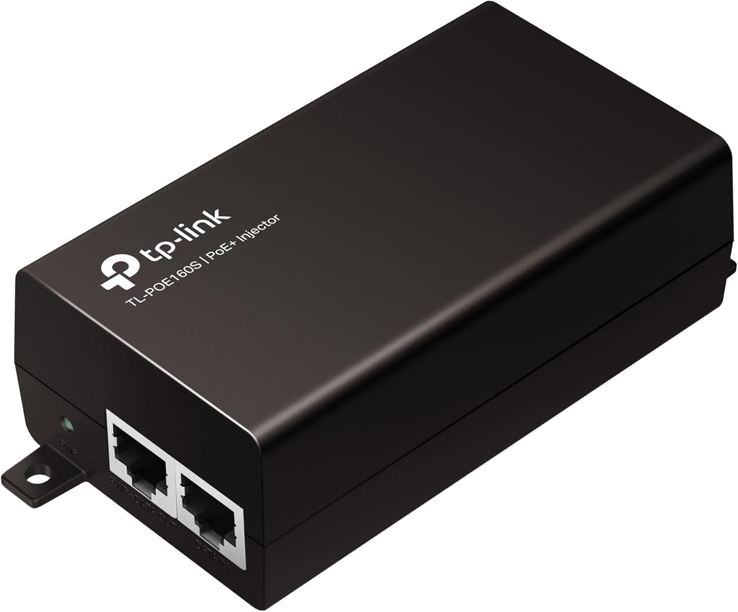

A défaut d’un switch PoE manageable, on peut penser à un power injector raccordé via une prise électrique Zigbee
J’utilise moi aussi un injecteur, relié à une prise Nous zigbee, c’est parfait…
Effectivement, c’est ce qu’il y aurait de plus simple.
