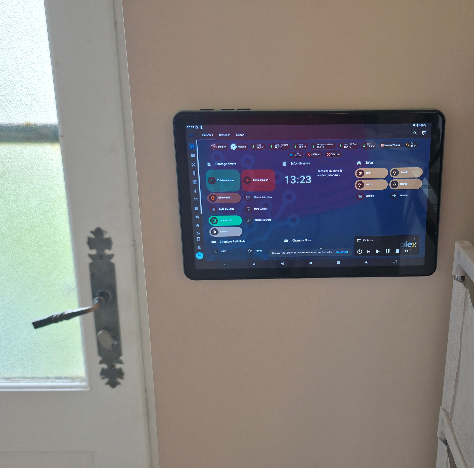

J’ai acheté cette tablette :
J’aurai préféré plus grand mais le budget est toujours un frein…
Elle a l’avantage d’être peu chère et de qualité rapide donc :
L’arrière s’ouvre facilement (il est juste clipser)
Elle peut fonctionner sans sa batterie (J’aime pas l’idée de laisser brancher une batterie non stop)
J’ai pu y souder un transfo 5V sur les bornes de la batterie retirée et cacher le transfo dans le mur relié au réseau de prise
Comme je l’ai mise à la place d’un interrupteur, j’ai pu coller une plaque de finition odace au dos de la tablette donc je viens la clisper au mur
Une fois l’application HA installé, on peut dans les paramètres mettre le dashboard en page d’accueil, pas besoin de l’application kyosk
Bon chance :wink:
